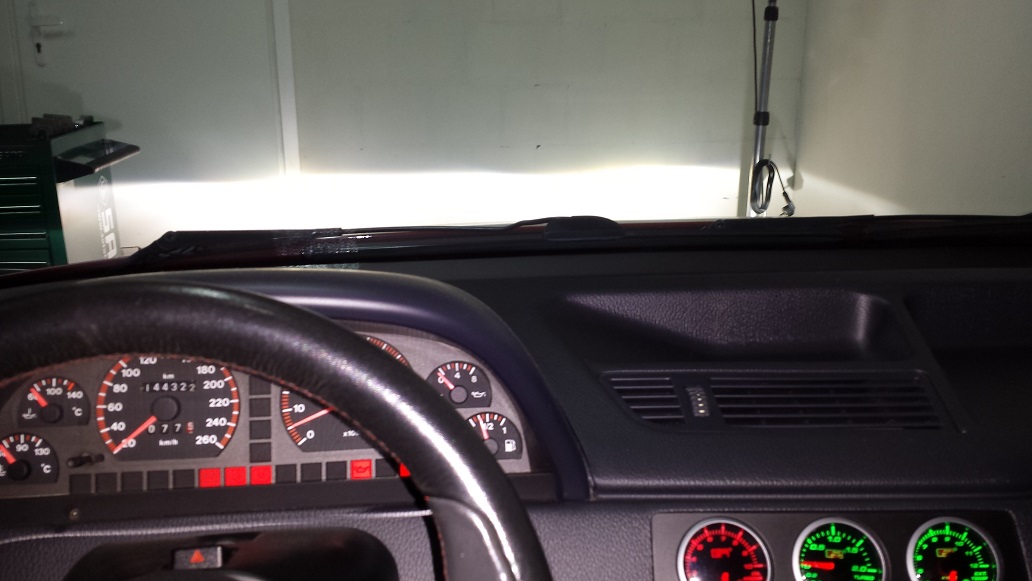

    wystarczyło mi chęci na odtwrzenie jednego wątku o q4
    z lamp zostały mi zdjęcia -> poniżej
    lampe trzeba rozbroic, pomierzyć, zakupić soczewkę "w miarę wymiarami" pasującą,
    chodzi głównie o średnice soczewki, odległość od soczewki do punktów montażowych, całkowita długość soczewki.
    obłyśnik przerabiałem pod soczewke bixenon (oryginalna bodajże z passata), dorobione są elementy mocowania tej soczewki do odbłyśnika za pomocą kleju epoxydowego, górne mocowanie na stałe, dole na śrubie tak aby można bylo wyregulować (tylko raz) poziom soczewki.
    wszystko złożone w całość, przetwornica jest na zewnątrz, złączki dzięki temu sa oryginalne i nie przerobione, (w 15 minut mozna zamienić lampy na oryginalne)
    napięcie do przesłony bixenonu wzięte jest z żarówki długich, więc przy wlączeniu długich, działa elektromagnes w bixenonie.
    trzeba też dac mocniejsze bezpieczniki od światel, strzał przy zalączaniu jest ok 15-20 amp
    w zasadzie tyle nie wchodząc za bardzo w technikalia
    jak swiecą w garażu -> na fotkach
    jest rewealacyjnie, lampy ustawione wzorcowo, linia światło-cienia jak w oryginalnym xenonie,
    moje pracuja na palnikach d2s bo takie mialem soczewki i przetwornice.
    poziomowanie manualne z kabiny
    pozdraw
