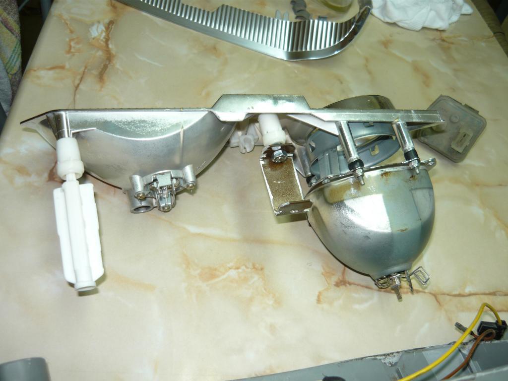

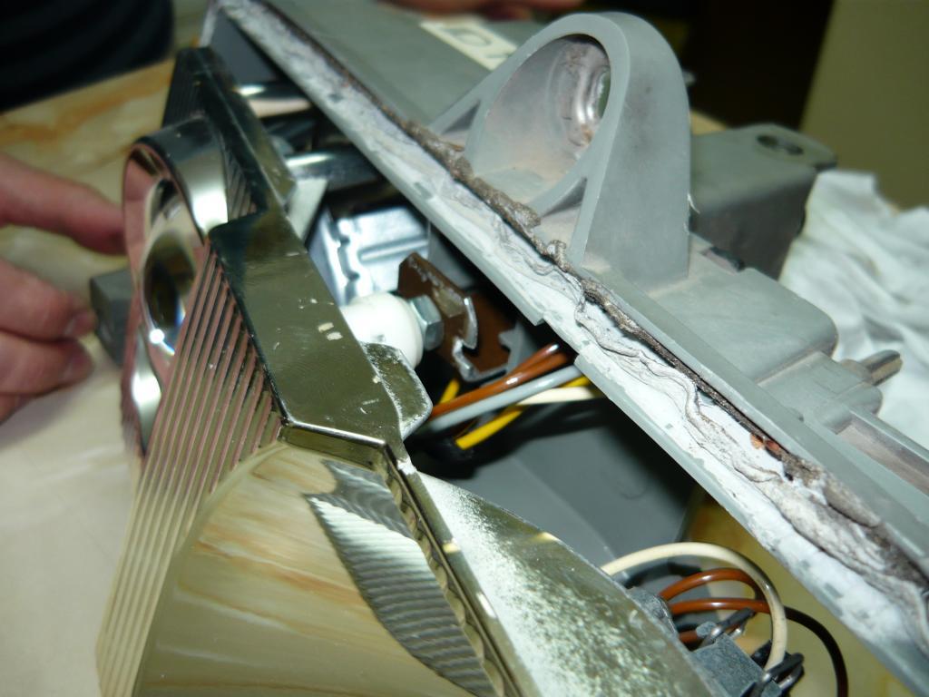

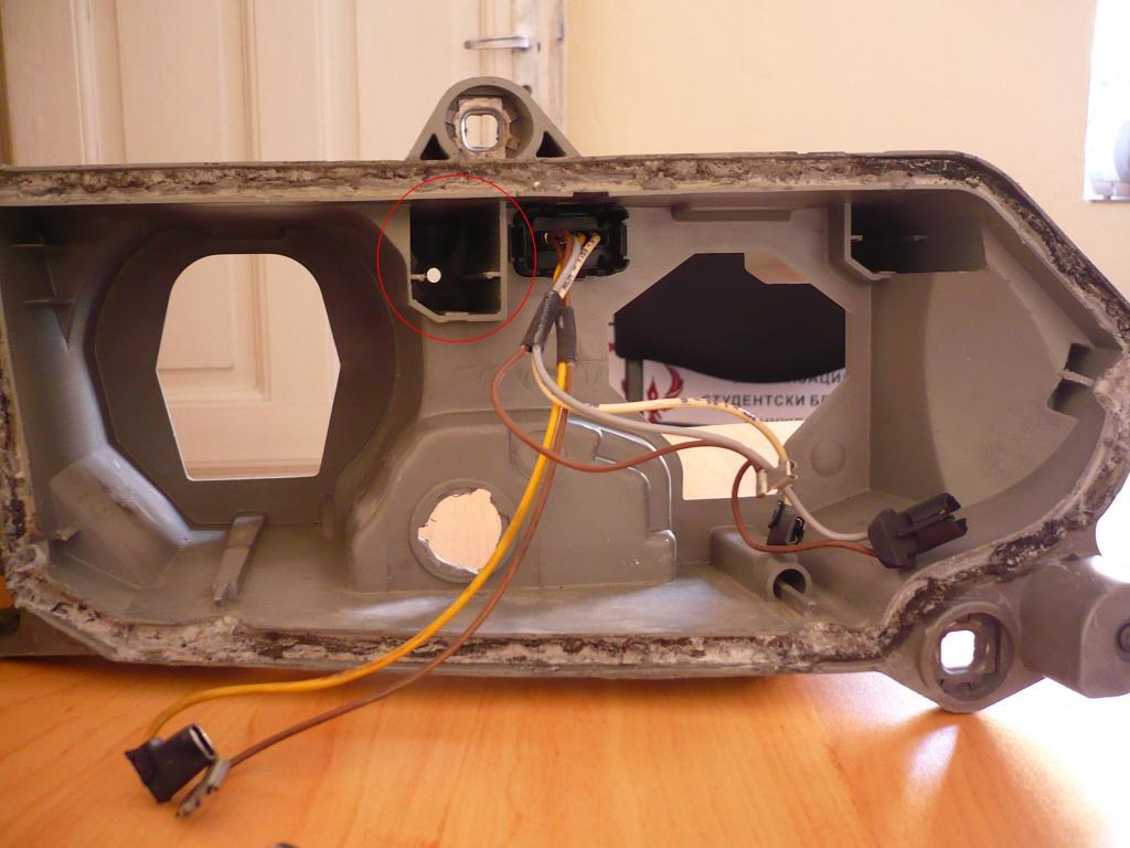

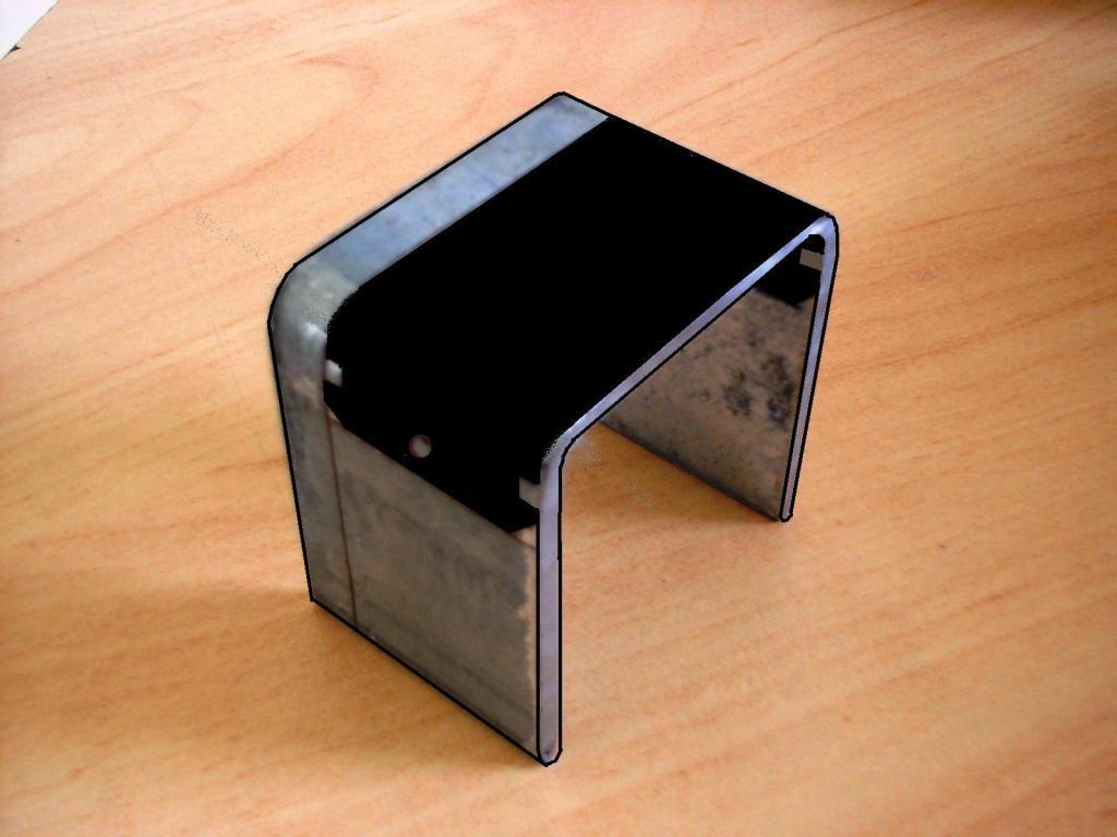

Odświeżę nieco temat. Znalazłem w sieci zdjęcia jednego z patentów naprawy połamanych zaczepów w lampach 145/6, moze komuś się przyda. Zdjęcia poszły też do dziłu "Zrób to sam", ale moderacja tam chyba śpi
Bardzo ciekawy pomysł.
Super fotki, jak znajdę chwilkę czasu i materiał to biorę się za rzeźbienie![]()

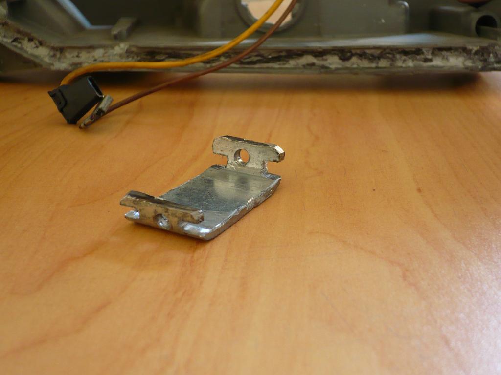

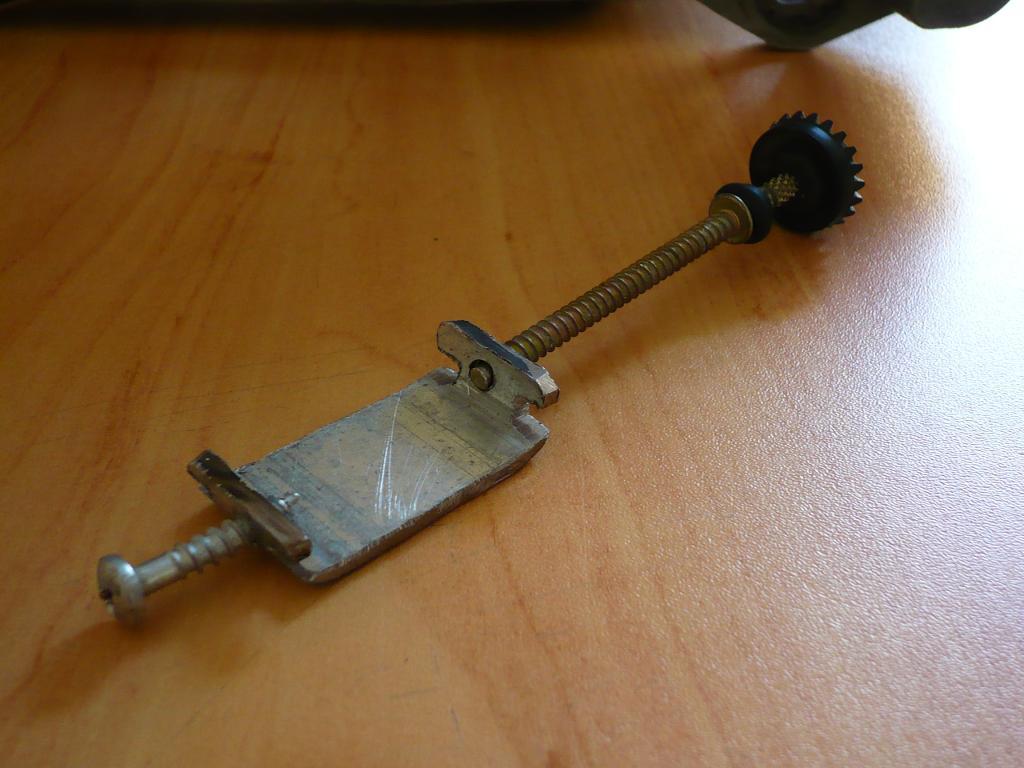

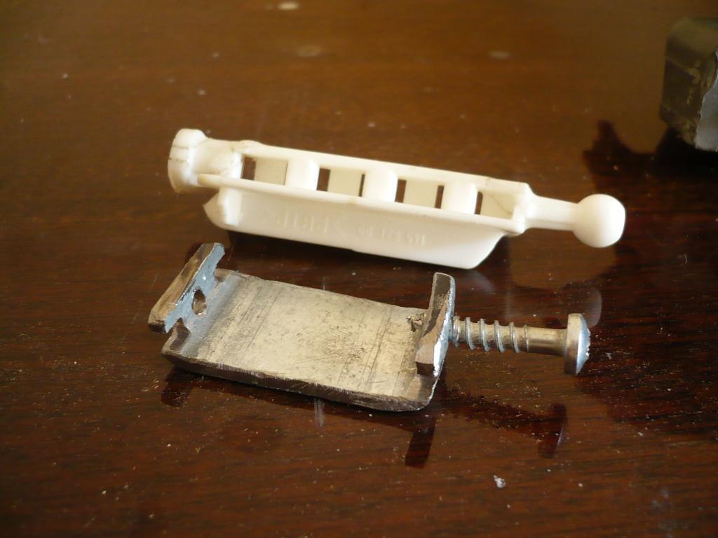

Bardzo ciekawy pomysł Kolego saroo jednak wymaga nieco dopracowania. Niedawno również usiłowałem sobie jakoś poradzić z tym ustrojstwem i muszę przyznć, że mi się udało. Materiał z którego wykonano biały suwak reflektora jest wyjątkowo kruchy i musiałem, bardzo uważać przy wierceniu, aby nie popękał. Rezultaty mojej pracy przedstawiam na poniższych zdjęciach![]()
Errare humanum est - Mylić się jest rzeczą ludzką.

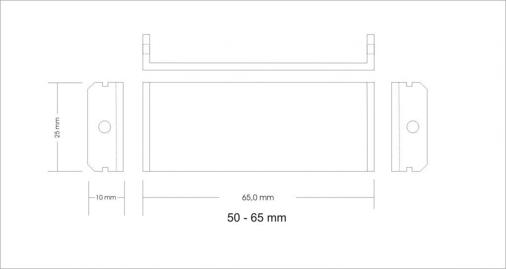

Z tym profesjonalizmem to nie przesadzajmy - Twój pomysł jest również bardzo dobry i przede wszystkim prostrzy w realizacji. Mało tego zastępuje cały suwak (a nie jego fragment) eliminując tym samym bardzo kruche tworzywo sztuczne z którego został wykonany. Na Twoim miejscu zastanowiłbym się nad wykorzystaniem jakiegoś aluminiowego profilu w kształcie litery "C". Mniej roboty, estetyczny wygląd, dużo łatwiejsza obróbka skrawaniem oraz niewrażliwość na ewentualne warunki atmosferyczne itd.
Co do alternatywy, którą przedstawiłem - zleciłem tylko wykonanie aluminiowego przegubu suwaka wg swojego projektu natomiast pomysł i cała reszta z montażem włącznie to moja robota. Jeśli jest ktoś zainteresowany rysunkiem technicznym aluminiowego przegubu suwaka - proszę o kontakt na PW![]()
