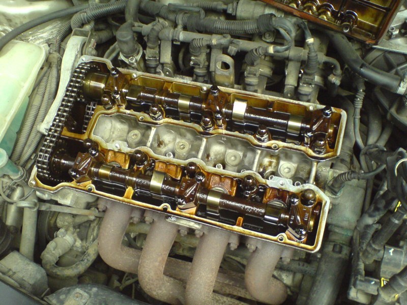

    Krótkie wyjaśnienie, nie trzeba zdejmować pokrywy zaworów, ja zrobiłem to tylko po to żeby pokazać luz łańcucha przed i po naciągnięciu.
    Zdjęta pokrywa:

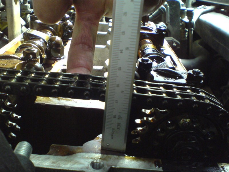

    Luźny łańcuch:
    Luźny łańcuch obija się o slizg powodująć charakterystyczne terkotanie (w okolicach wariatora też stuka):

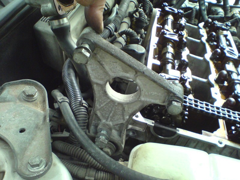

    Odkręcamy łapę silnika i odchylamy do tyłu (4 śruby - 17):

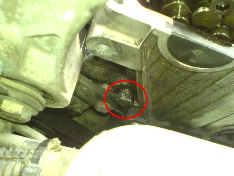

    Odkręcamy śrubę napinacza - klucz 14 (nie wykręcamy jej do końca tylko luzujemy!!!):
    Wrzucamy 5 bieg i pchamy auto do przodu 2-3 metry uważając żeby auto nam się nie cofnęło bo łańcuch się poluzuje.
    Dokręcamy mocno śrubę napinacza.

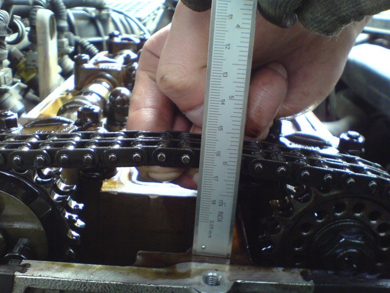

    Naciągnięty łańcuch:
    Przykręcamy łapę i ewentualnie pokrywę zaworów jeżeli ją odkręcaliśmy, odpalamy.
    Po poprawnym naciągnięciu powinniśmy słyszeć charakterystyczny szum łańcucha w tym danym egzemplarzu ustabilizowały się wolne obroty i dostał ładnego kopa od 3 tyś .

    jak tematem będzie się podpierał właściciel 164 z 2.0 TS 8V to nie musi odkręcać górnej łapy silnika..

    Cytat Napisał fr33 Zobacz post
    W AR 155 8v TS też nie trzeba odkręcać łapy. Ja w swojej obecnej 155 musiałem z kolei odkręcić pokrywę zaworów. Po przepchaniu samochodu łańcuch jeszcze bardziej się poluźnił, zębatka napinająca nie chciała się wysunąć. Po opukaniu odlewu, w którym porusza się trzpień zębatki i ponownym przepchaniu fury łańcuch się naciągnął.
