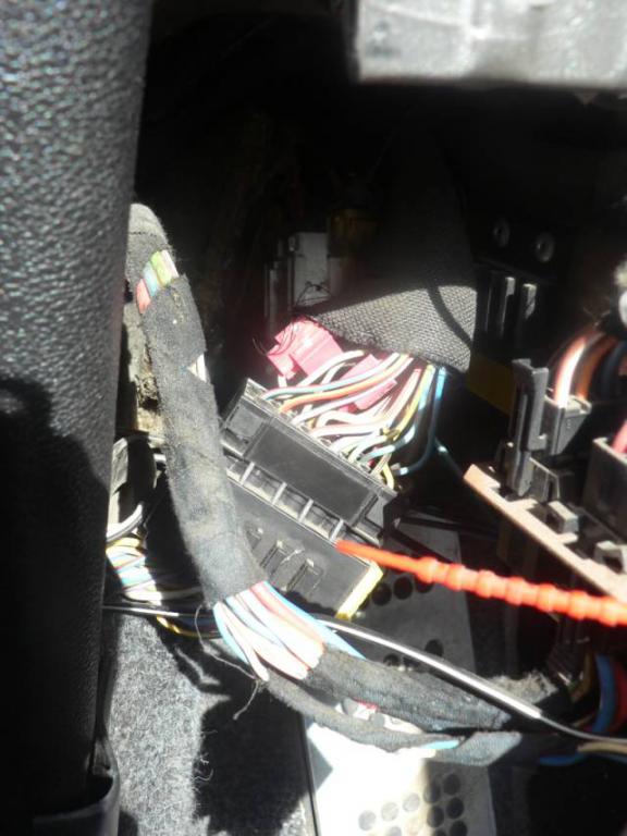

    W instrukcji piszą tak: "w słupku drzwi kierowcy w złączu konektorowym Przewód biały otwieranie i brązowy zamykanie. Sterowanie masa."
    na zdj 1 przedstawiam czy to jest to o co chodzi ??? jest to wiązka która idzie z drzwi do złącza a z góry złącza wychodzi gdzieś na drugą strone auta podejrzewam.
    na zdj 2 jest pokazana ta kostka bliżej i gdzie miałbym sie wpinać ??? no i jest wał bo nie ma tam brązowego kabla a białe są 2 jeden grubszy a drugi chudszy.

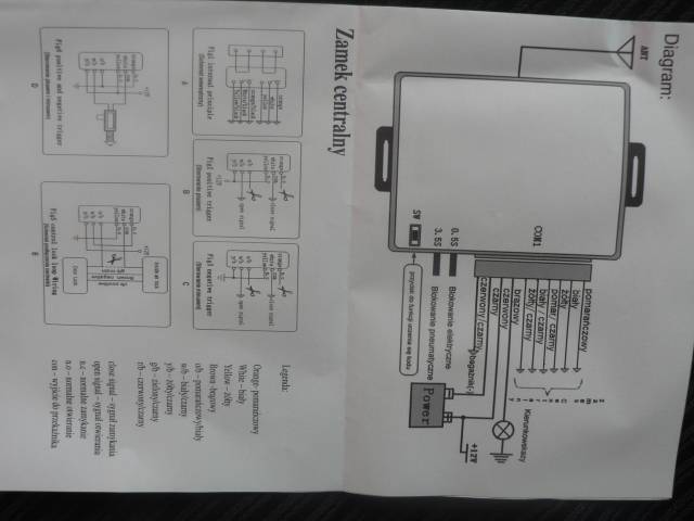

    na zdj 3 schemat który przedstawia centralke i gdzie jakie kable.

    Oryginalny sterownik centralnego zamka jest wpięty w skrzynkę bezpieczników lub zaraz obok niej - wszystko zależy od tego jaką masz jej wersję A,B czy C - dokładny opis znajdziesz w linku który podał Ci jeden z kolegów. Dokładna analiza schematu pozwoli odnaleźć przewody otwierające i zamykające zamek i tylko tych potrzebujesz - ewentualnie będziesz musiał znaleźć przewód od kierunkowskazów jak chcesz mieć powiadomienie błyskiem. Najlepiej zrób sobie próbnik z żarówki 12V - jeden koniec podepnij do masy a drugim badaj przewody - będziesz widział dokładnie na którym po podainu masy zamek się otwiera a na których zamyka - jak trafisz na jakiś dodatni przewód to najwyżej zacznie świecić żarówka - powoli znajdziesz to, co potrzebujesz. A jak nie masz na to siły to podjedź do elektryka - założy ten sterownik w 15 min. z jakieś grosze

    ja lubie sie bawić przy mojej belli zawsze dochodziliśmy do porozumienia więc myśle że tym razem też sie uda dzisiaj dzień na uczelni to nie miałem kiedy ale jutro z rana wlacze :pp tylko mam pytanie jeszcze co do tego złącza to jest to ?? co podałem na zdjęciu ? i gdzie mam sprawdzać od dołu tzn strony drzwi prawda ? no i jeszcze szukałem google i inne tam pierdoły i znalazłem róże opisy i jest tam napisane że kabel niebieski i biały steruje tym może akurat jakoś z tym trafie
    pomyślałem że odznacze sobie kable które są od głośników lusterek i szyb i zostanie mi mniej kabli więc zakres możliwości zmniejsza sie
    a co z tym złączem ?? dam rade je wypiąć?? bo szczerze nie probowałem i jak już wypne to wtedy powinien centralny nie chodzić o ile dobrze myśle bo nie było by prądu
    a co do skrzynki z bezp. to widziałem tam te schematy ale cos kurcze nie moge sie rozczytac za bardzo mam JTD w full wersji z klimą i wogule wszystkim co było i gdzieś już kiedyś widzialem te wzory jakia to skrzynka bezpieczników
    a pytanie jak wygląda ten orginalny ster ?? znalazłem zółtą skrzyneczke wielkości paczki fajek po odkręceniu lewej strony od kierownicy poniżej regulacji świateł cos tam pisało na tym. Czy tam jakieś kable bedą ?? jakieś złącza ?? wiem że jest tam kostka od góry wpięta na 5-6 kabli ale same zółte i czerwone. A jak obok bezpieczników to musialo by być jakies połączenie ze tego bo nie wierze że nie ma do tyhc kabli nawet gdzieś tam z tyłu a zajrzałem naprawde daleko
    a no i sprawa co z tym schematem w załączniku ?? jest tam pokazane że dwa kable idą i na końcu schematu są kreski te (oznaczenie) i za chiny ludowe nie moge pokojarzyć co to za znak jest ??;/ (taki znak jak przy kablu brązowym ale bez kołka)

    no i wał. Zanlazłem 2 kable które niby mają otwierać i zamykać auto. Tak jak kolega radzil na dole zaróweczka do masy i zaykając auto na akblu pojawił sie plus bo sie żaróweczka świeciła. Po odwrotnym podpięciu do plusa żarówki a masa na kablu jest caly czas w momencie zamknięcia żarówka na chwile gasła. Przewody to biały i żółty.
    Jest cos jeszcze żółta skrzyneczka z napisem blk-2 6 przewodow + - awaryjne (2 żółte) zielony i niebieski kabel ktore idą do wiązki i znią łączą się do przewodów białego i zółtego. Po odpięciu skrzyneczki auto przestaly błykać światłami ale zamykał sie na centralnym. Jednak po podłączeniu 2 białych przewodów z schematu i żółtego do masy nic nie podzialało ani drgneło...

    Centralka podłączona i wszystko gra jak należy Dla tych którzy będą kiedyś to podłączać mowie że nie tak jak w instrukcji brązowy i biały tylko niebieski i taki lekko kremowy biały to otwieranie i zamykanie znajdują się w środkowym rzędzie złącza po dwóch przeciwnych stronach. I aby znaleźć kabel od otwarcia trzeba troche gimnastyki żeby zamknąć samochód i otworzyć go dotykając u mnie był to kawałek druta cieniutkiego wplątanego w kabel minusowy dzięki czemu lepiej sie sprawdzało
    co do kierunków nie podłączałem u siebie nic ponieważ orginalny sterownik wysyła sygnał zamknięcia 2x mrugnięcie i otwarcia 1x kierunkami a centralka bx10 ma odwrotnie
