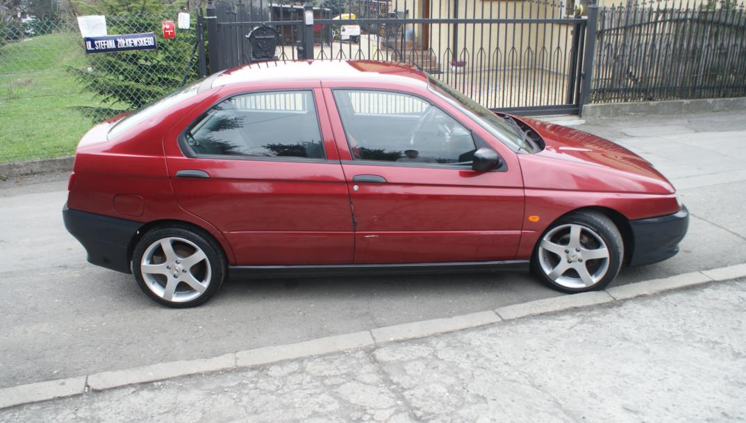

    Ja mam sprężyny MTS'a -40 mm, i generalnie to obniżenie nie jest takie znaczące, ja tam jakoś problemów w wyjeżdzaniu na mniejsze krawężniki nie widze, progi też nie stanowią żadnego problemu a moim zdaniem jeździ się o wiele wygodniej, twardziej, na zakrętach auto sie tak nie przechyla. ale to co kto lubi, ja wole niżej i twardziej U mnie bardziej poszedł tył niż przód, dlatego lepiej obniżać więcej z przodu mniej z tyłu, ale przy większej glebie to juz amortyzatory seryjne raz dwa padną Nie zapomnij jechać na ustawienie zbiezności i napisz o swoich wrażeniach
    o tyle siedzi moja alfa, sorry za niewyraźne zdjęcie ale siepało

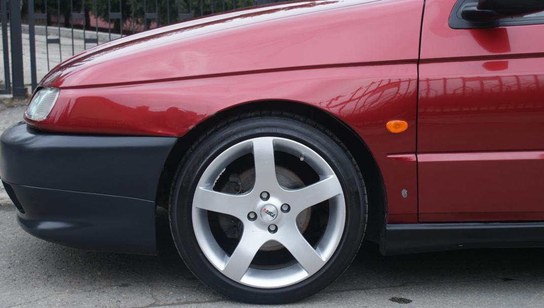

    No jak dla mnie 30 mm jest maxymalnym obniżeniem, bo inaczej bym nie mógł po Krakowie jeździć Powinno trochę opaść, ale nie koniecznie. Daj fotki to zobaczymy bo tak w ciemno to trudno coś powiedzieć : )

    tak sie prezentuje auto po polerce recznej, na sprezynach -35mm. pozdrawiam
