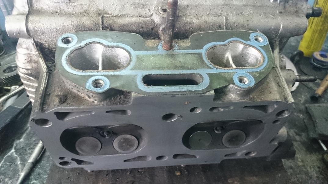

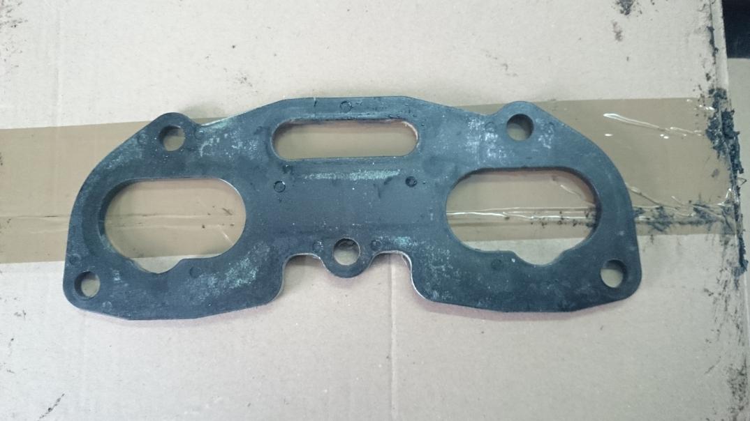

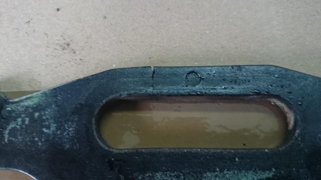

    w hurtowniach raczej bez problemu dostaniesz uszczelki,możesz zapytać w "autosklep24" co więcej chciałbym abyś zwrócił uwagę w swoim boxerku na ten element(zdj)
    taka podkładka pod przepustnice na zdjęciu widać pęknięcie przy kanale od płynu chłodniczego możesz mieć tam również wyciek u mnie jeszcze nie ciekło ale muszę wymienić ten element tylko jak to się nazywa i gdzie dostać ? ewentualnie dorobić samemu? sprawdź swoją i daj znać co i jak może też będziesz miał do wymiany(oby nie) heh,

    Cytat Napisał mat3l Zobacz post
    Mam odpowiedź z autosklep24, że te metalowe są już niedostępne. Mają tylko takie http://www.autosklep24.pl/pl/p/Uszcz...C6-BOXER/12692 nawet nie mogę znaleść uszczelki pod tą metalową co masz na zdjęciu.
    Zastanawia mnie tylko czy dam radę zdjąć głowice na aucie i przeprowadzić operację bez wyciągania silnika.

    Krzyzie moje auto jest na.warsztacie tez ściągali głowice itp,nasze silniki są dobre bo można wiele zrobić bez konieczności rozdzielania wyciągania tylko.musisz odkręcić (koła itp belkę pod spodem)i jeżeli lewa głowica to max skręt w lewo i normalnie so bie poradzisz oczywiście na spokojnie bez szarpania, hmm te podkłady pod przepustnice musze gdzieś poszukać lub jakiś material poszukać i wtedy troszkę się z.tym pobawić tylko ostatnio nie mam czasu..jeżeli gdzieś znajdziesz lub będziesz coś wiedział będę wdzięczny za wszelkie informacje..
