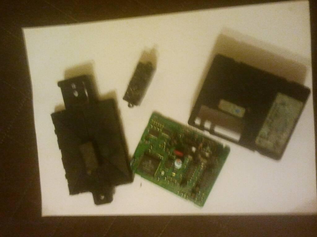

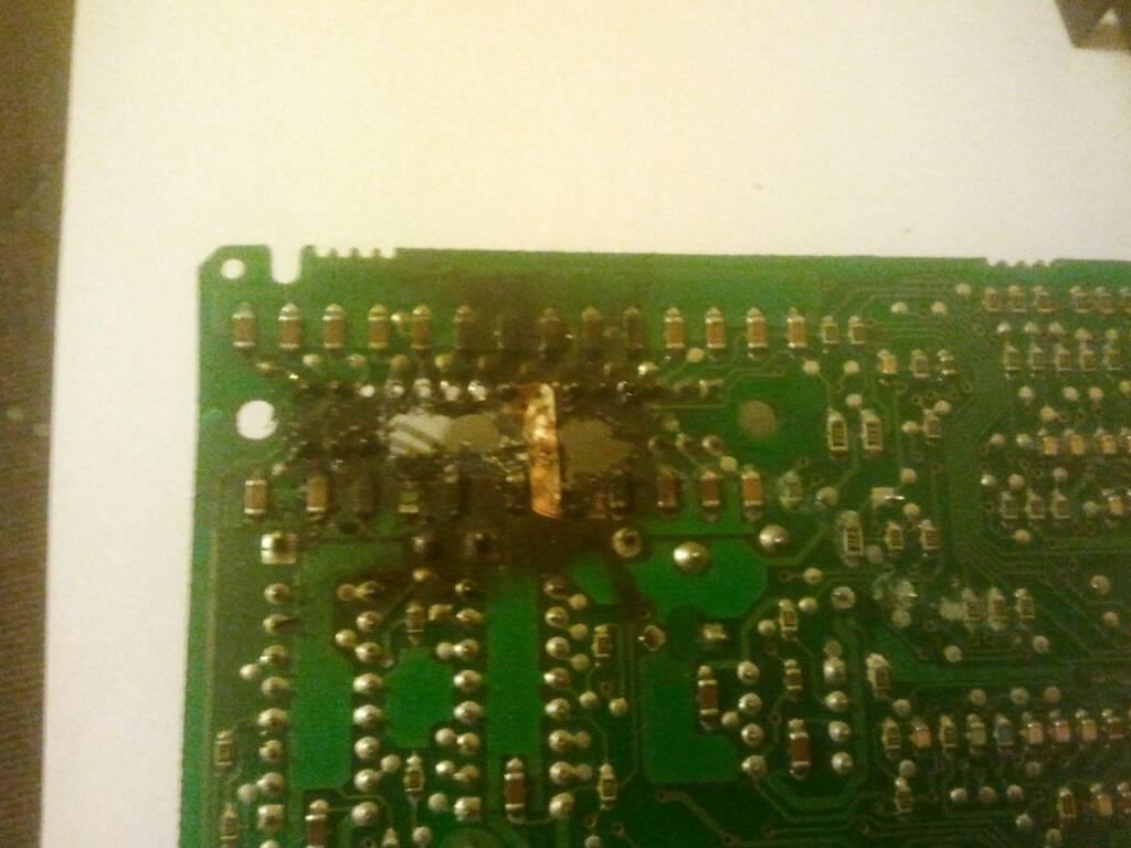

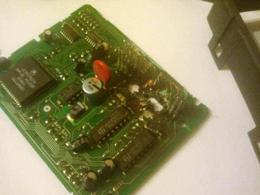

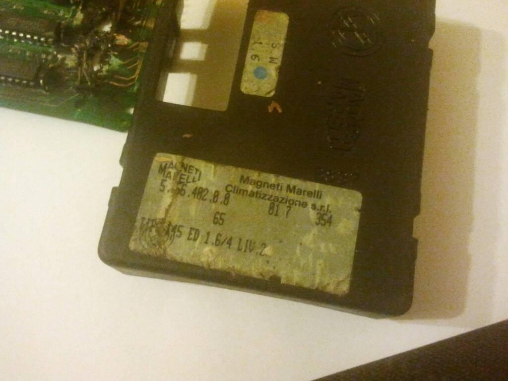

    Fiu fiuu nie ladnie sie zrobilo... Woda sie pojawila w tym miejscu i zalalo ten modul - jak to sie nazywa, modul klimatyzacji??
