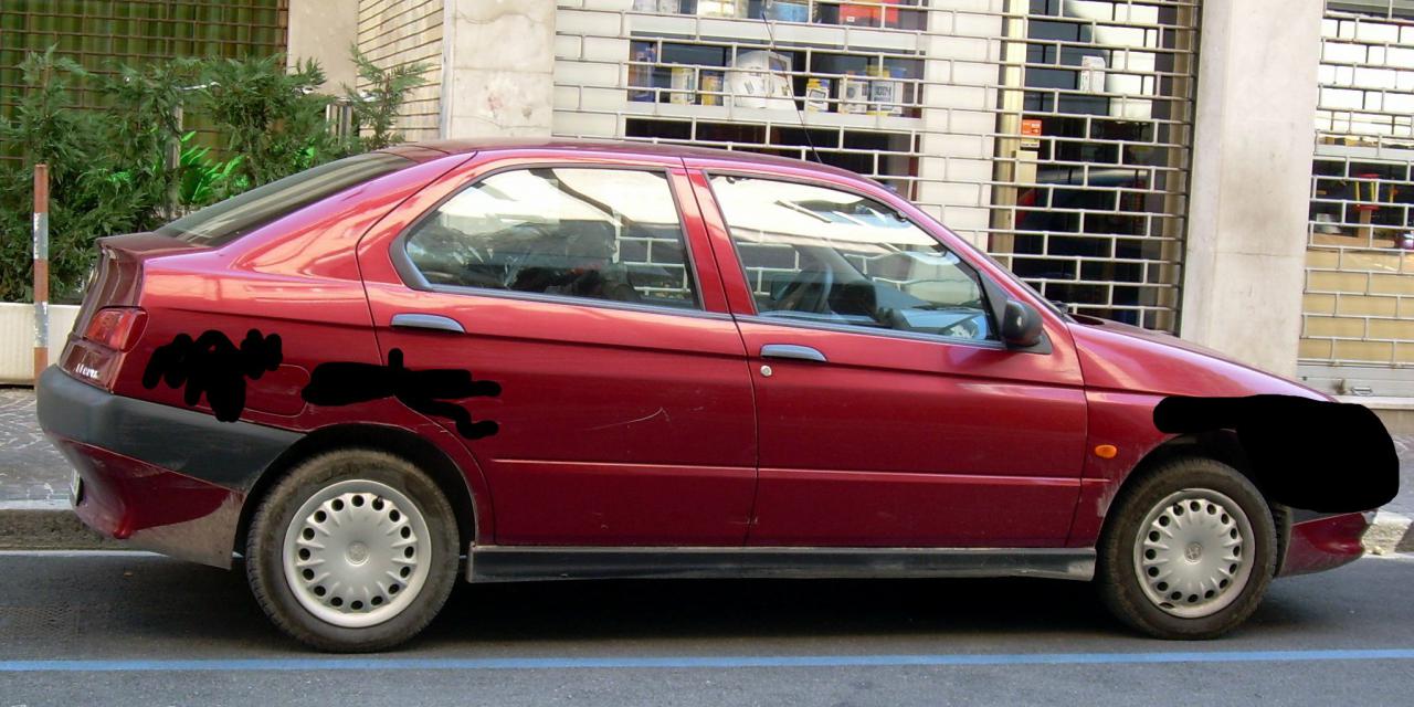

    Witajcie, dzisiaj jadać wiaduktem zostałem zarzucony i niestety uderzyłem prawą stroną Alfy w barierę i pomimo wgnieceń blacharskich prawe przednio koło zostało wygięte w prawo, wymieniłem je na dojazdówkę i dotoczyłem się tak do najbliższego warsztatu przy pomocy znajomego. Tam powiedzieli mi, że wahacz jest pękniety i trzeba go wymienić a resztę zobaczą jak zmienią wahacz.
    Jak myślicie ile może mnie to kosztować zakładając najgorszą opcję?
    Cholera szkoda, że nie zrobiłem zdjęcia wgnieceń bo może wycenilibyście naprawę tych elementów, najbardziej wgniecione jest prawo nadkole, trochę otarte są prawe tylne drzwi, mocniej otarta jest część karoserii z bakiem
    @edit
    wygląda to mniej więcej tak
    Ostatnio edytowane przez astapka ; 14-02-2015 o 12:47 Powód: dodanie zdj

    A co jeżeli będzie trzeba naprawić coś jeszcze? Ile może to maksymalnie kosztować?
    Na zdjęciu ciężko określić co z tą blacharką ale potrafiłby ktoś orientacyjnie powiedzieć ile może kosztować "wypukanie" i polakierowanie?
    05 2006
    11,237
    Błotnik przedni najlepiej wymienic. Tylny błotnik i drzwi z 500-800zł elementy zawieszenia sa tanie

    Szybko ogarnąłem na allegro to ceny nie są wygórowane, problemem może być dobranie odpowiedniego koloru..

    Cytat Napisał omron8 Zobacz post
    Tak czy siak pewnie bardziej opłaca się szukać drugiego paździerza niż remontować tego.
    Co!?
    Na allegro widziałem aukcje z kolorem bordowy metallic więc podejrzewam, że nie będzie dużej różnicy w kolorze auta. Jeżeli sugerowałeś się wyglądem mojego auta po zdjęciu to niestety błędnie bo to tylko zdjęcie poglądowe z neta. Musiałbym być kretynem, żeby przez taką stłuczkę szukać nowego auta..
