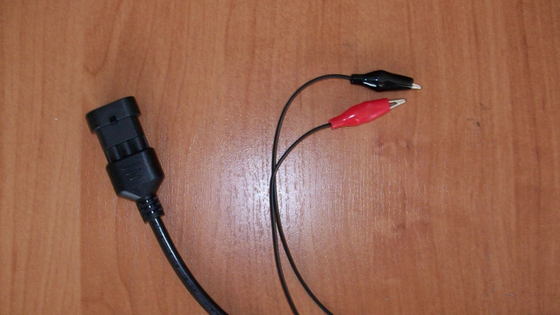

    Panowie!!! Zainstalowałem FESa na Windows 7. Dodatkowo musiałem ściągnąć sterownik do interfejsu i portu COM USB. Ściągnąłem sterownik Fiat Ecu Scan. Był też sterownik VAG KKL, ale na tym poprzednim sterowniku wszystko poszło, ale tylko mogłem się połączyć ze 166 3.0 V6. Podpiąłem interfejs za pomocą wtyczki w przejściówce do gniazda w 155. Z dwoma kabelkami, które od niej wychodzą nie robiłem nic, bo nie wiem po co są. Czy ktoś może powiedzieć w jakim celu są te dwa kabelki z zaciskami, tak jak na foto i gdzie się nimi ewentualnie wpiąć??? Niestety nie udało mi się połączyć ze 155. No ECU response. Poszedłem do drugiej 155 2.0 16V i to samo. W czym jest problem, co robię nie tak??? Może zainstalować jednak sterownik VAG KKL??? Podczas testu portu wywala błąd przy prędkości 200b/sec.

    Użytkownik Fachowiec Avatar rafal_155
    09 2009
    AR 155 1.8 8v 96'
    2,263
    czerwony + (podlaczyc do aku - krotki kabel...)
    czarny - tez do aku albo wcale - ja nie podłączam i działa

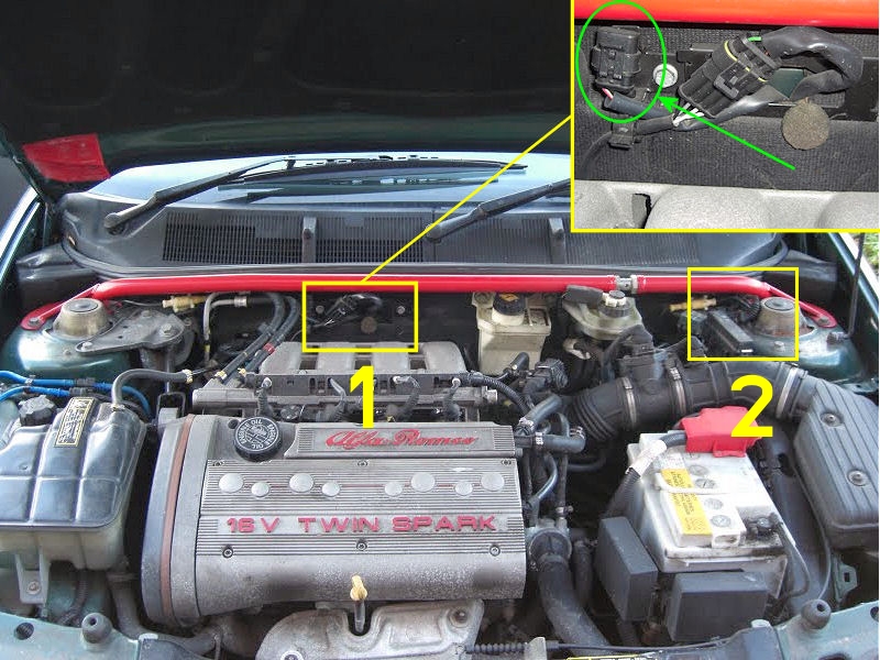

    Mam pytanie! Do którego trzy-pinowego OBD1 na aucie się wpiąć, aby połączyć się z komputerem od silnika? Do tego na środku grodzi, czy do tego na na lewym kielichu, a może jeszcze w kabinie (1 czy 2 na zdjęciu, a może nr 3 w kabinie)? No i czemu są aż trzy? Domyślam się, że jedno jest od komputera silnika, a drugie od komputera ABS-u, a po co trzecie? Uświadomcie mnie proszę co do czego, bo tych kombinacji (dochodzą jeszcze piny) jest dość trochę.
    P.S. Ustawienia poru COM w kompie już ogarniam mniej więcej (latencja i prędkości transmisji)!

  5. #15
    12 2009
    stolicy
    logiczne że alfa
    5,319
    Ta trzecia to może poduchy, masz?
