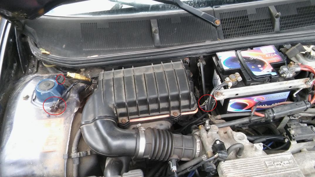

    i jak w temacie czy da sie podłączyć alfe 146 1.6 boxer pod komputer w celu odczytania błędów. kabel 3 pinowy posiadam lecz nie jestem pewien gdzie jest i czy wogle jest wtyczka do ecu.

    Idzie wtyczke masz przy podszybiu koło filtra powietrza

    Tyle że przy filtrze mam 3 wtyczki z 3 pinami. przy wtyczce (na zdjeciu po prawej stonie filtra) jeden z kabli jest zagięty
Nazwa:	20151118_141326.jpg
Rozmiar:	111.3 KB

    Ta po lewej, na dole (na zdjęciu)

    No i wszystko pięknie gdyby nie to że w modelu 146 1.6 boxer zainstalowany jest system GM Multec XM. i w żadnym z programów dla Alfy nie moge sie połączyć z ECU.

    A jakim programem można wogóle podłączyć silnik 1,6boxer ze sterownikiem bodajże IAW?

    Ja ze swoim boxerem łączyłem się za pomocą programu IAW scan 2 jeśli masz sterownik IAW, ze sterownikiem GM Multec XM nie połączysz się sam.
    Na pewno nie mam GM, jednak nie wiem teraz czy na 100% siedzi tam IAW czy jednak Bosch.
    A jakim interfejsem łączysz się przez program IAW scan 2?
