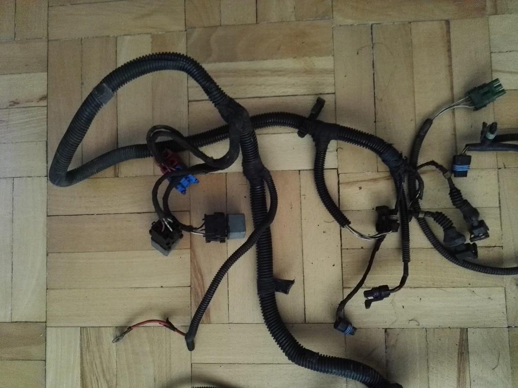

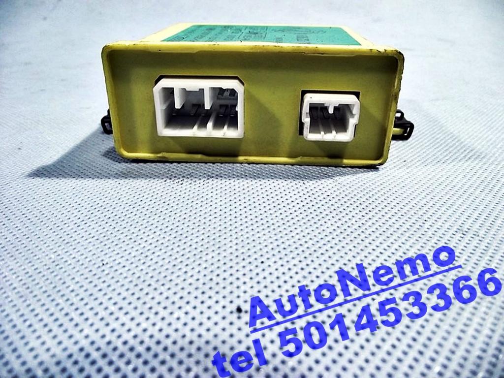

    W mojej wiązce nie ma podłączenia do sterownika IMMO a tak to wygląda Kliknij obrazek, aby uzyskać większą wersję
Nazwa:	3e955af5451b945b6bdccb777aff.jpg
Rozmiar:	140.1 KB
    jedyna opcja jaka mi została to szukanie komputera bez IMMO i chyba nic więcej

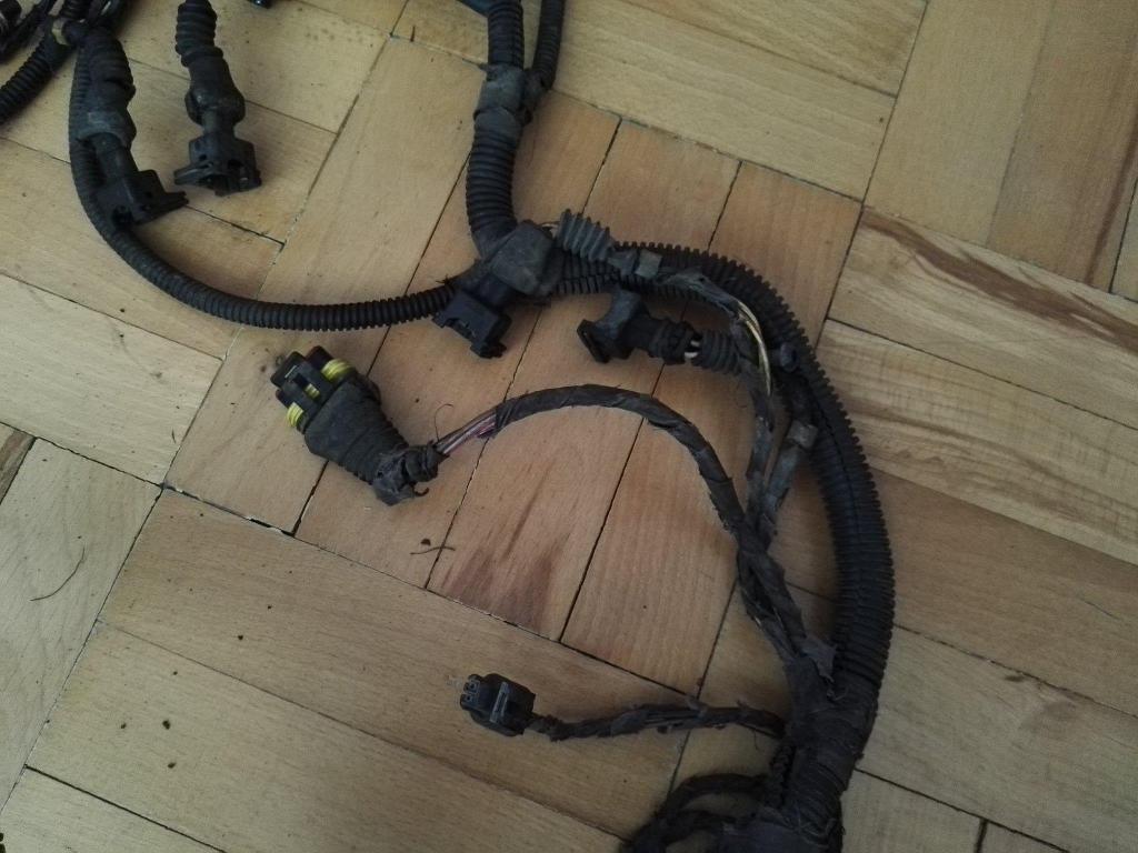

  4. #34
    Użytkownik Dwusuwowiec Avatar ADI_BoXER
    07 2011
    Alfa Romeo 145 1,6 BOXER 1995r.
    140

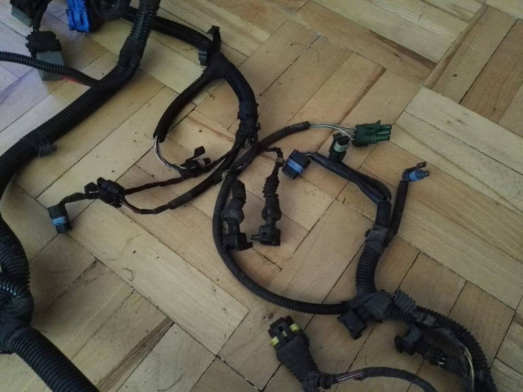

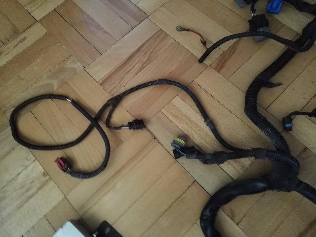

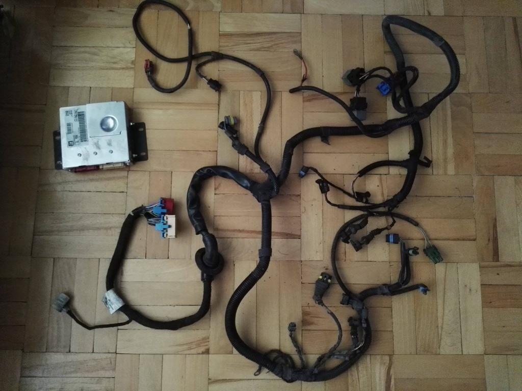

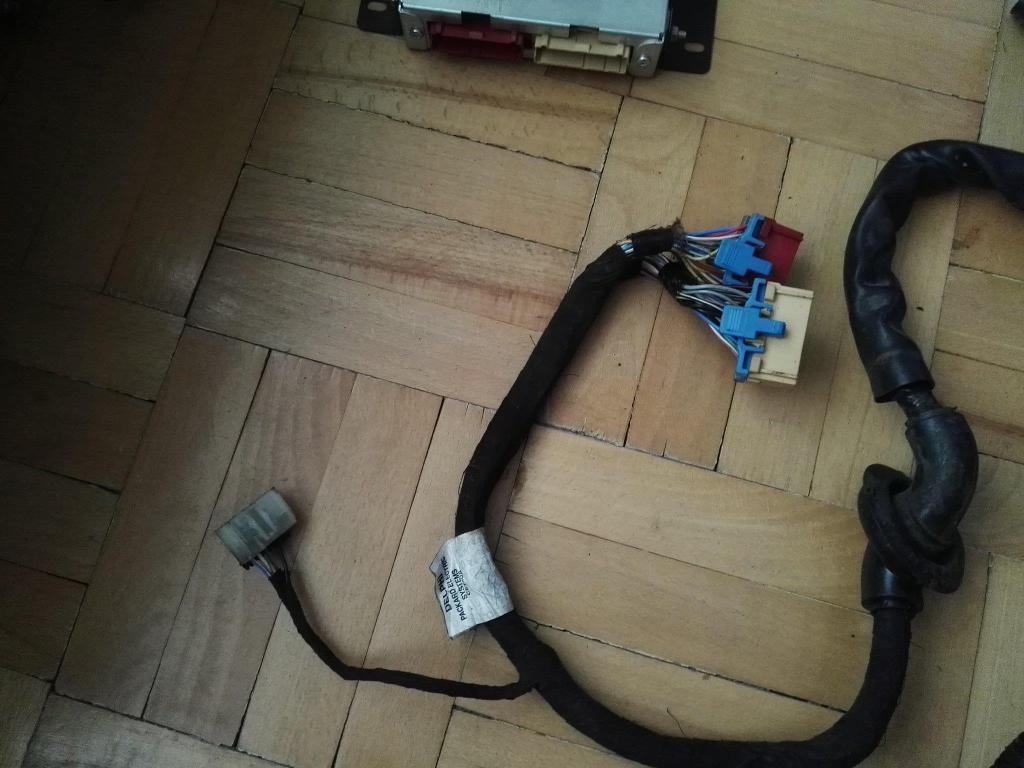

Nazwa:	14964190_1833753406902873_859329389_o.jpg
Rozmiar:	95.1 KB
ID:	215059Kliknij obrazek, aby uzyskać większą wersję
Nazwa:	14971039_1833753446902869_1046458330_o.jpg
Rozmiar:	83.9 KB
ID:	215060Kliknij obrazek, aby uzyskać większą wersję
Nazwa:	14971585_1833753433569537_1209771351_o.jpg
Rozmiar:	96.5 KB
ID:	215061Kliknij obrazek, aby uzyskać większą wersję
Nazwa:	14971672_1833753450236202_922245696_o.jpg
Rozmiar:	94.8 KB
ID:	215062Kliknij obrazek, aby uzyskać większą wersję
Nazwa:	15007889_1833753403569540_1398399141_o.jpg
Rozmiar:	86.5 KB
ID:	215063Kliknij obrazek, aby uzyskać większą wersję
Nazwa:	15034351_1833753430236204_936895568_o.jpg
Rozmiar:	98.9 KB
  5. #35
    05 2006
    11,237
    Prawdopodobnie to chodzi o zieloną wtyczkę trzypinową na ostatniej fotce
    Alfa Romeo 75 Turbo 1987
    Alfa Romeo Giulietta 1.6 1983
    Alfa Romeo 145 1.4 boxer 1997
    Alfa Romeo 155 V6 1996
  6. #36
    07 2011
    140
    ale przecież jej nie wepnę do sterownika immo bo tam wejście jest kompletnie inne , chyba że czegoś nie zrozumiałem
  7. #37
    05 2006
    11,237
    Przecież piszę o tym że to jest złącze posrednie a kostki która wchodzi w ten sterownik musisz szukać w kabinie nad bezpiecznikami
  8. #38
    07 2011
    140
    Tylko czy bedzie ja posiadał jeśli standardowo nie bylo u mnie immo ? Dzięki za pomoc zobaczymy czy uda mi sie ją odnaleźć
