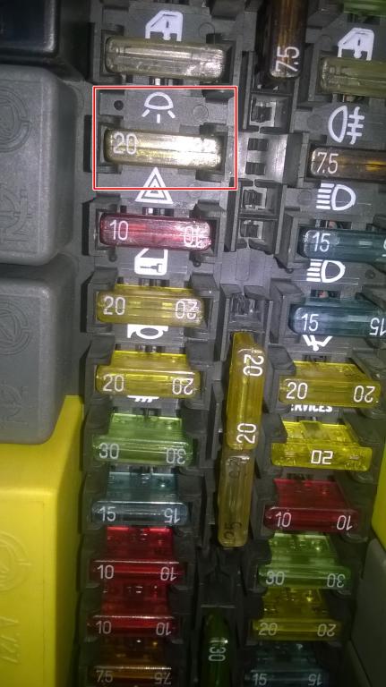

    Witam w mojej alfie 146 nie działa radio oraz wyłaczył się elektroniczny zegarek,myślę że to może być bezpiecznik,czy ktoś wie jakie ma oznaczenie/jak go znaleźć?

    Czy oprócz tego wszystkiego nie działa oświetlenie kabiny?

    Tak,zgadza się

    No to ten bezpiecznik zaznaczony na czerwono odpowiada za radio,zegarek i oświetlenie kabiny

    Dzięki wielkie!
