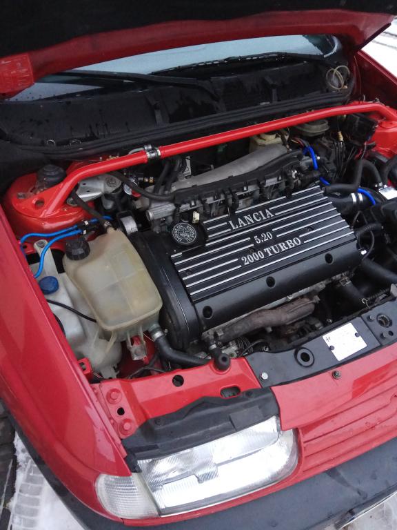

  8. #18
    05 2012
    145 Quadrifoglio '97 z 20VT, GT JTS
    50
    Stwierdziłem że może trochę się pochwale swoimi dokonaniami. Mam już wszystko gotowe i ewentualnie jak by ktoś poturbował pomocy to już wszystko wiemKliknij obrazek, aby uzyskać większą wersję

    Echh, jedno z moich marzeń. Gratulacje.
