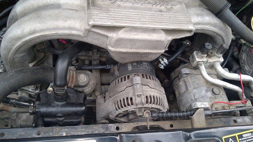

    Dzień dobry. Mam problem z moją Alfą . Problem polega na benzynie która wycieka pod dużym ciśnienem z miejsca które pokaże na zdjęciu poniżej . Alfa była u mechanika który założył właśnie te wężyki i je zaślepił. Jakis czas było ok. Teraz zbiera sie tam paliwo pod dużym ciśnieniem aż w koncu tryska . Auto ma mało mocy , wciskając pedał gazu jest bardzo słaba reakcja. Silnik troche buczy i obroty delikatnie falują. Na desce rozdzielczej świeci błąd wtrysków ( taka ikonka jak prysznica )
    Na zdjęciu zamieszczonym poniżej starałem sie pokazać co to jest.
    węzyki które podpisałem 1 i 2 były połączone . mechanik rozciął je i zaślepił. w węzyku nr dwa zbiera się właśnie bezyna która prędzej czy później tryska i auto traci moc.

    według mnie to jest regulator ciśnienia paliwa, rozcięty jest przewód podciśnieniowy regulatora i jeśli leci z tego przewodu paliwo to znaczy że regulator jest uszkodzony a paliwo dostawało się do kolektora ssącego dlatego mechanik ciapa go zaślepił. Trzeba wymienić regulator i podłączyć ten wężyk tak jak było

    Czy to może mieć także wpływ na moc auta ? Oraz czy to wpływa także na jazdę na LPG ? Przy okazji mam pytanie. Mój bokser nie brzmi tak jak kiedyś (ładny czysty dźwięk mruczacy ) tylko buczacy i zamulony
    zgadzam się z andrew, jest to regulator ciśnienia paliwa i ma on wpływ na dźwięk oraz moc.

    No jak moze nie mieć znaczenia na moc uszkodzony regulator cisnienia????? z gazem to nie znam się nie ta branża

    Dziękuje wam za pomoc :-) nie znam się dobrze na mechanice. Dopiero poznaje ten świat . Alfa pojechała do innego mechanika. Zobaczymy jutro co on stwierdzi. Pozdrawiam

    Jeśli regulator ciśnienia jest niesprawny (zamknięty na stałe)to często powoduje uszkodzenie pompy paliwa(zbyt duże ciśnienie w układzie, brak powrotu/przelewu).
    Jeśli jest otwarty wtedy jest za niskie ciśnienie.
    W tym przypadku podejrzewam że był otwarty na stałe (czyli uszkodzony),zaślepiono przelew żeby wzrosło ciśnienie w układzie.

    W tym przypadku zaślepiono kanał podciśnieniowy który jest uszkodzony, przelew paliwa nie otwiera się i dlatego auto nie ma mocy.

    Koniec konców wymiana regulatora ciśnienia paliwa rozwiąże problem ?

    W kwestii temperatury płynu należy wymienić termostat bo jest nieszczelny. A z układem paliwa to jak pisali poprzednicy - wymienić regulator ciśnienia paliwa i przywrócić ciągłość zaślepionej rurki podciśnienia.

    Zaślepiony jest nie przelew paliwa tylko podciśnienie z kolektora ssącego regulujące przez membranę ciśnienie upuszczajac paliwo przelewem. Prawdopodobnie dziurawa jest membrana regulatora i paliwo pojawia się tam gdzie nie powinno go być wcale. W tym przypadku paliwo dostawało się przez nieszczelność do kolektora ssącego i mogło nawet w skrajnych przypadkach dojść do wybuchu. Ze względów bezpieczeństwa mechanik zapewne to zaślepił.
