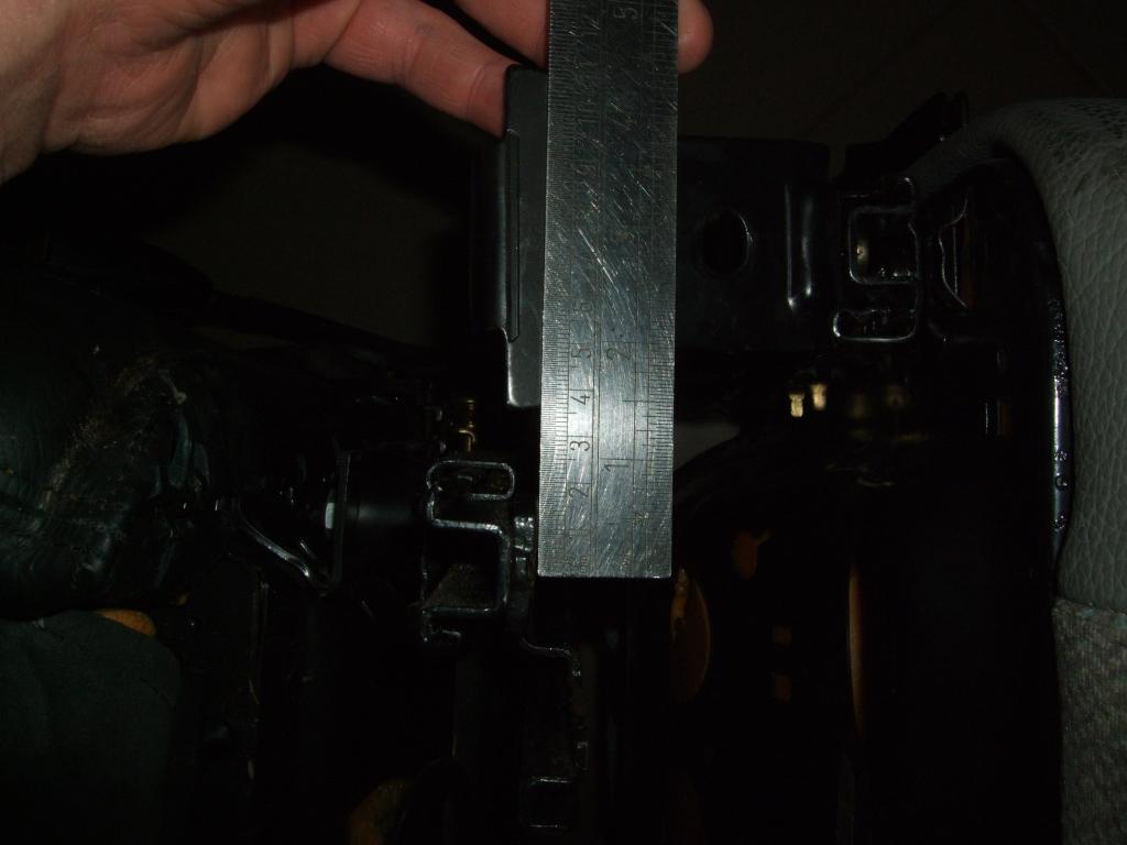

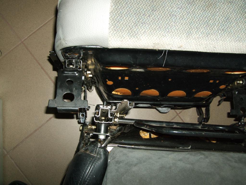

    Takie małe rozstrzelenie...
Nazwa:	DSCF0427.jpg
Rozmiar:	49.7 KB
ID:	226549Kliknij obrazek, aby uzyskać większą wersję
Nazwa:	DSCF0426.jpg
Rozmiar:	110.0 KB
    Także jestem w punkcie wyjście, nie licząc oczywiście dwóch dodatkowych foteli
    Jakie masz Grzybek to mocowanie?
    Na prośbę oraz "prośbę" Moderatorów usunąłem link do bloga o użytkownikach i autach AR, co oczywiście nie zmienia mojego nastawienia do WIĘKSZOŚCI właścicieli alf!

    https://inter-rally.pl/product-pol-9...Romeo-155.html
    Te ze zdjęcia to Recaro Delta? Mają szyny z węższym rozstawem?

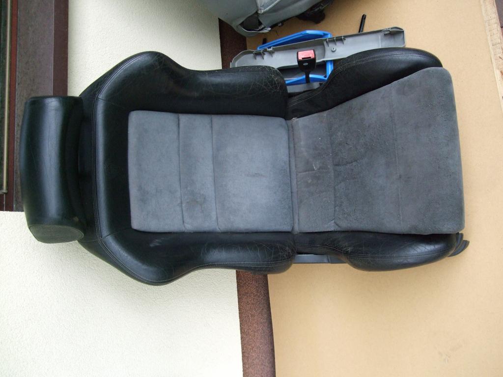

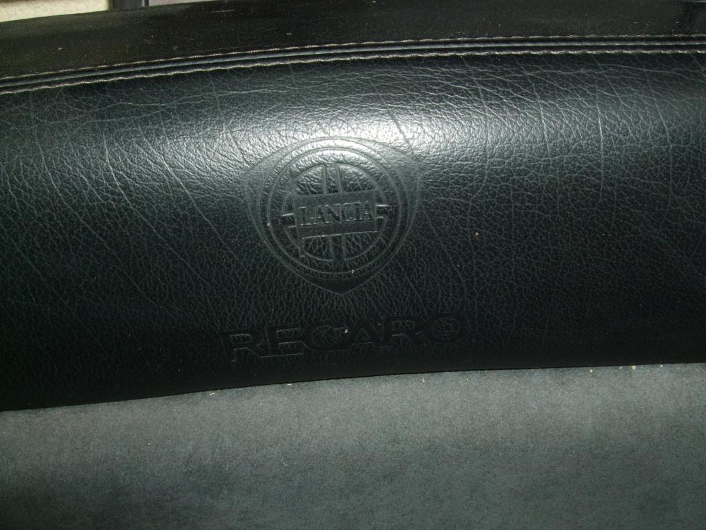

    Podobno z delty
Nazwa:	DSCF0428.jpg
Rozmiar:	81.5 KB
ID:	226567Kliknij obrazek, aby uzyskać większą wersję
Nazwa:	DSCF0429.jpg
Rozmiar:	122.6 KB
    Tak, mają dużo węższy rozstaw.
