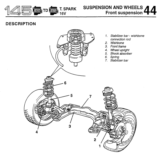

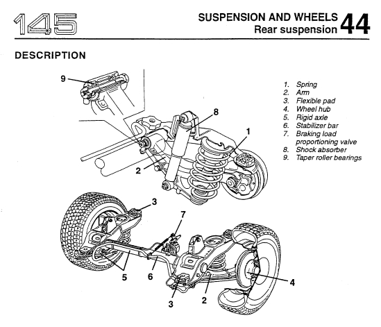

    Zawieszenie konstrukcyjnie jest takie same dla modelu 145
Nazwa:	Front.jpg
Rozmiar:	91.1 KB
Nazwa:	rear.jpg
Rozmiar:	91.3 KB
