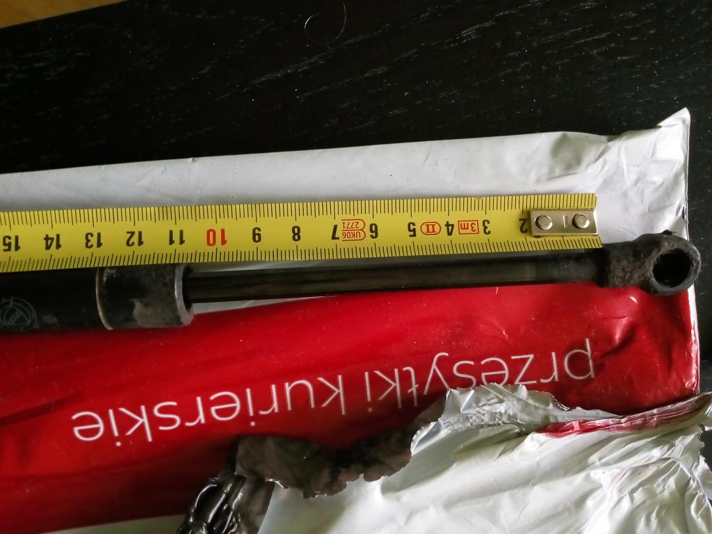

    Cześć wszystkim, w mojej Alfie 155 2.0 ts 16v z 1996 zepsuły się siłowniki (sprężyny gazowe, teleskopy) od tylnej klapy. Mam wersję ze spoilerem. Kupiłem nowe z jakiegoś sklepu w internecie, ale okazało się, że się nie zmieściły. Wedle internetu jak jest wersja ze spoilerem to powinny być wymiary dł. 280mm, wysuw 90, siła 600N a jak jest wer. bez spoilera to dł. 280, wysuw 130 i siła 500N.
    O dziwo zakupione siłowniki (wysuw 90mm) nie pasują, klapa się nie zamyka bo siłownik za mało się chowa te stare które są teraz zamontowane to mają wymiary dł.280; wysuw 109mm siła 500N Lift-o-Mat Stabilus 6058DF 0500N, jeden z nich jest całkiem zepsuty. I nie wiem jak było wcześniej - czy jak ktoś założył 2x po 500N to czy dały radę czy nie. 100N różnicy to w końcu jest jakieś 10kg mniej, czyli 20kg łącznie na dwie strony mniejsza siła. Nie wiem czy jak kupie słabsze te właśnie 500N to dadzą sobie radę, bo w końcu to mam spoiler na klapie. no i wymiar.. czy jak kupie takie z allegro z wysuwem 130mm też będzie spoko? skoro te stare wysuw 109?
    Bez sensu z tymi siłownikami, nie mogę znaleźć odpowiednich. Zacząłem się zastanawiać czy może kiedyś ten samochód był w wersji bez spoilera, ale ktoś sobie sam dorobił i zostawił stare słabsze siłowniki. albo wymienił na nie te co powinien. Ciężko znaleźć takie wysuw 109 i siła 600N.
    Wrzucam zdjęcie żebyście wiedzieli jak mierzyłem wysuw w starym siłowniku - żeby było wszystko jasne.

    musisz dać silniejsze , spojler trochę waży .
    ja jak w czerwonej załozyłem spoiler to zaraz musiałem wymieniać siłowniki bo nie dawaly rady .

    radczan, zapytać możesz w sprezyny-gazowe.com - do mojej 33 dobierał mi gościu po zadanych parametrach.

    odezwałem się do nich i dopasowali mi 280mm, wysuw 95 siła 630N. Pasują idealnie, wreszcie klapa nie opada sama! Dzięki kolego.
    I chyba już wiem czemu te poprzednie wysuw 90mm nie podpasowaly. Zobaczyłem na starym zepsutym siłowniku, że nie chowa się do końca (brakuje z 5mm) czyli ten stary siłownik którego zdjęcie wrzuciłem nie ma wysuwu 109mm tylko 104mm. Teraz tak samo jak przyslali mi te siłowniki pierwsze, które nie pasowały to jeden miał 90mm i pewnie w rzeczywistosci miał jeszcze mniej. np 85mm ale nie mogłem tego sprawdzić, bo nowe są tak silne że nie da się ich wsunąć do środka.
    Temat uważam za zamknięty.
