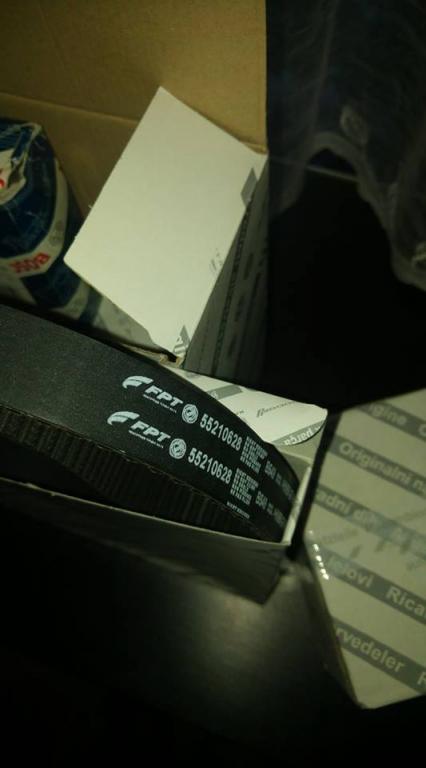

    Cytat Napisał lesio146 Zobacz post
    Pasek tam jest Gaetsa,taki idzie też szedł do TS na pierwszy montaż.
    Czy ja wiem
