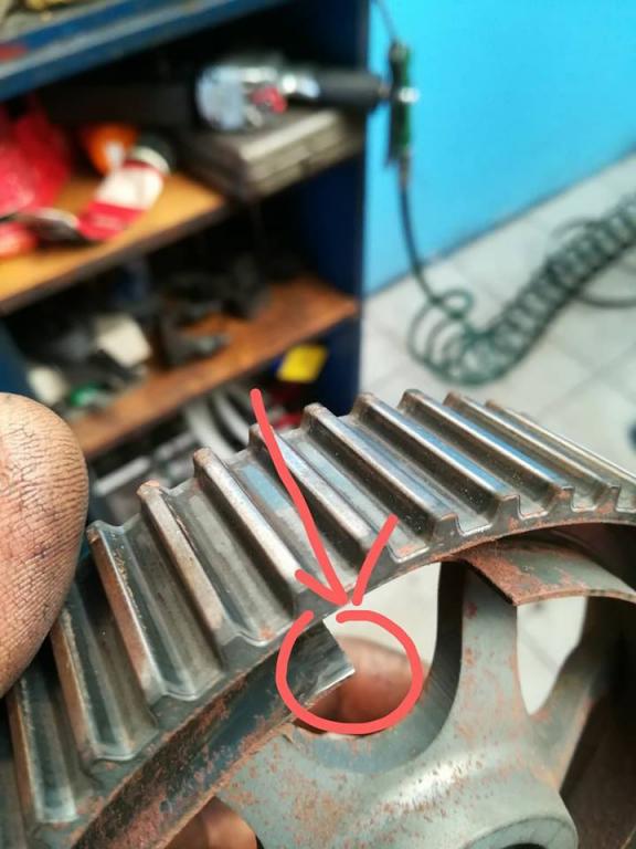

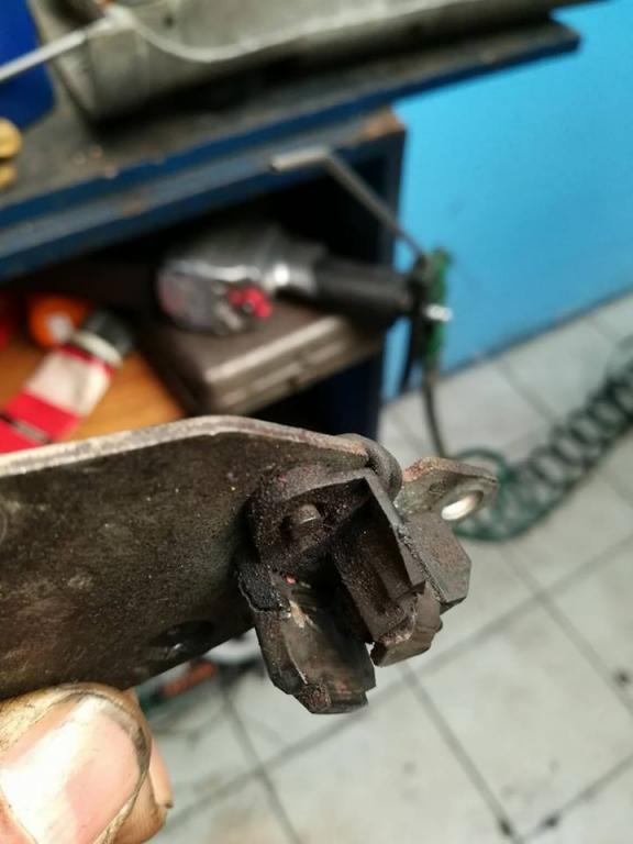

    Po wymianie tego czujnika marchewka zniknęła, a kółkiem zaznaczona przyczyna uszkodzenia. Wystarczyło trochę zeszlifować.

    To jest właśnie używanie nieodpowiedniego narzędzia przy luzowaniu koła zębatego.

    Zgadza się, niestetu, w takim stanie już moją 146 kupiłem ;/. Szczęśliwie wszystko już gra.
