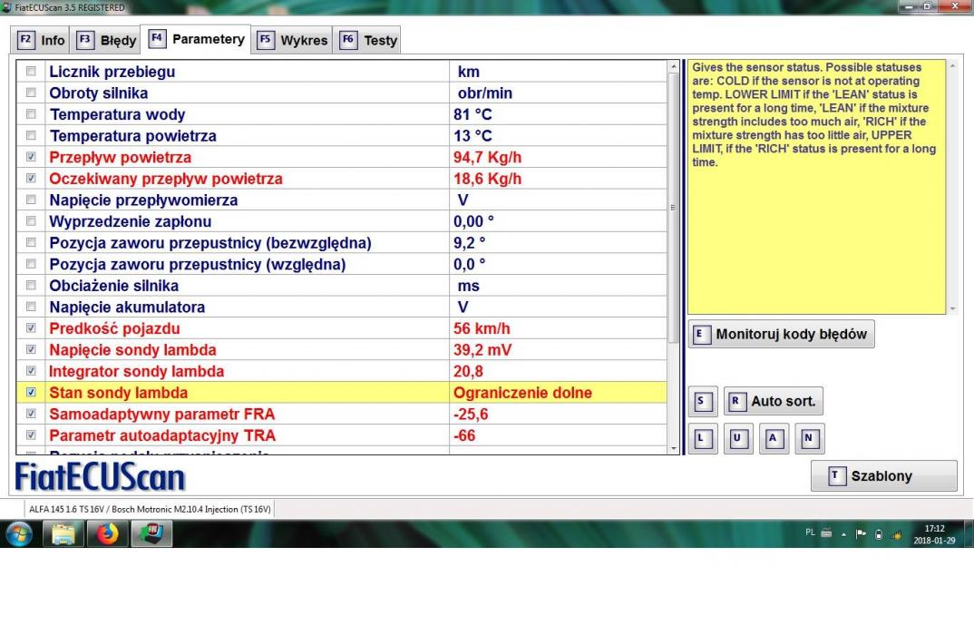

    Cześć. Jako świeży posiadacz Alfy proszę o pomoc w zdiagnozowaniu usterki.
    Autko po odpaleniu praktycznie od razu gaśnie. Czasem strasznie falują obroty, silnik drży aż zgaśnie. Dzieje się to tylko na benzynie, na LPG wszystko jest OK. Jeszcze nie dawno objawy te miały miejsce tylko na ciepłym silniku, teraz nie ma reguły za bardzo. Jeśli zdoła nagrzać się na tyle żeby przeszedł na gaz to wtedy już można jechać bez problemu. Odczytałem błędy i wyszło to co na załączonym zrzucie ekranu.
    Czy to może być sonda?

    Dziś coś jeszcze pogmerałem..
    Zauważyłem że w jeździe jak jedynie muskam gazu to jeszcze w miarę jedzie a jak depnę do spodu to od razu dławi i szarpie a do tego strzela w filtr powietrza. jak mówiłem problemy występują tylko na benzynie. Na LPG jest ok. Podłączyłem jeszcze kompa i uzyskałem takie odczyty jak na załączonym obrazku i zastanawia mnie ten przepływ powietrza.Kliknij obrazek, aby uzyskać większą wersję

    Która generacja LPG?
    01 2018
    AR 145 1.6 TS
    3
    Sekwencja ze sterownikiem Zenit
    Wysłane z mojego ALE-L21 przy użyciu Tapatalka
    Użytkownik Znawca Avatar Jerry1
    12 2009
    KRA
    155 2.5 V6
    1,143
    Chociaż mam starszą instalację to miałem takie same objawy,takie same błędy,taki sam sterownik silnika
    Pomogła wizyta u gaziarza.Sterownik lpg mieszał sterownikowi pb
