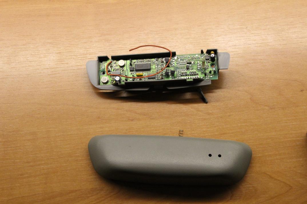

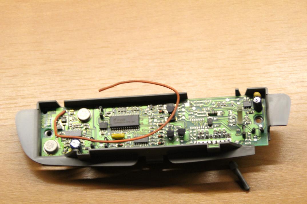

    ja w temacie do czego to jest ,i gdzie powinien być przylutowany ten kabelek czerwony ,poco ten przycisk i ta dioda ?

    Z tego co wiem to do programowania kolejnego bądź nowego pilota centralnego zamka. Kabelek może być anteną ale pewny nie jestem.

    Ten kabelek wyglada jakby byl gdzies przylutowany tylko sie urwal

    antenka, u mnie tez jest luźna
    wg mondrych książek to się nazywa "remote control signal reciver"
    zastosowania przycisku jeszcze nie znalazłem

    u mnie są dwie dziurki w jednej jest dioda a w drugiej przycisk ,trzeba tam wsunąć np.długopis i nacisnąć

    Czy to oby nie panel programatora z pralki automatycznej? Gdzie to znalazłeś?

    Dokładnie, to antena i ona jest tak luźno położona w tej obudowie.
    Co do przycisku, reanimowałem kiedyś centralny bo nie działał. Przejrzałem płytkę odbiornika sygnału, poprawiłem luty (ktoś tam wkładał łapy) i nie działo się nic. Dopiero po wciśnięciu przycisku zaświeciła się zielona dioda i centralny zaczął reagować na kluczo-pilot. Przy zamykaniu i otwieraniu dioda miga raz.

    Y mnie jak wciskam przycisk na panelu to dioda mruga, ale na pilota w kluczyku nie reaguje. To da sie jakoś zparować?

    Jeśli dioda mruga na panelu to jest ok. W kluczo-pilocie (nadajnik) po naciśnięciu powinna zaświecić się czerwona dioda. Jeśli nadajnik nie działa, sprawdź baterię oraz mikrostyk czy nie jest brudny (kontakt PR czy coś podobnego pomoże). Powinno wszystko działać pod warunkiem, że masz fabryczny i zgodny nadajnik z odbiornikiem.
