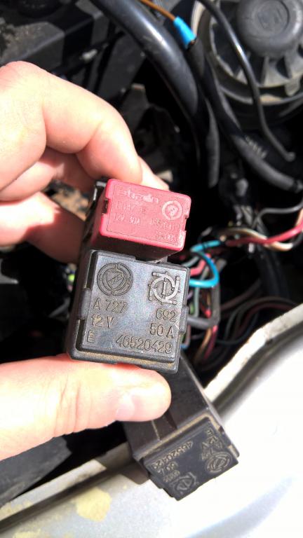

    Mozesz podac oznakowanie na przekazniku

    Wszystkie pary czarny-czerwony są takie same, więc sobie podmień na ten od klimatyzacji i zobacz, czy pompa ruszy.
Nazwa:	WP_20180503_15_07_56_Pro.jpg
Rozmiar:	43.4 KB

    Zalozylem nowe przekazniki ,podlaczylem pompke paliwowa na krotko ,pompka dziala a alfa i tak nie chce odpalic tzn.nie zalancza sie pompa paliwow
