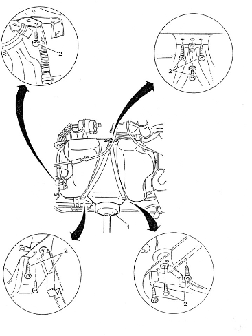

    Korzystając z dobrego dostępu postanowiłem oczyścić i zakonserwować metalowe opaski mocujące zbiornik. Jedna po dotknięciu po prostu rozleciała się, tak była pordzewiała. Będzie zabawa

    Te opaski zbiornika nie trzymają tylko podtrzymują i chronią przed odkształceniem. Zbiornik przykręcony jest do podłogi.

    te opaski trzymają zbiornik , po za nimi tylko są kołki ustalające . dorabiaj z blachy bo kupić nowych nie kupisz

    Śmiech na sali, kołki ustalające z łbami sześciokątnymi i z gwintem.

    CO wy pierdzielicie ?
    Plastikowe kolki są ustaljące
    A trzy sruby mocują te blachy od dołu co trzymają zbiornik ?
    Więc gdzie masz sruby z gwintem co trzymają zbiornik ?
    jeszcze jest jedna śruba w nadkolu
    Więc , czekam aż ktoś wyjaśni mi , i pokaże że nie ma tych dolnych blach i wszystko jest lala ? Skoro one waszym zdaniem nie trzymają ...

    Domyślnie no są śruby
    trzymają opaskę metalową która jak się zerwie to zbiornik nie spadnie bo trzymają je śruby w czterech miejscach

    Dziaru, powiem krótko. Weź nożyce do blachy, połóż się na plecach pod samochodem, przetnij te taśmy nożycami. Jeśli są tylko kołki ustalające zbiornik elegancko ustali się na Tobie. Jeśli są śruby, po prostu wyjdziesz i szybciutko dorobisz te taśmy.
