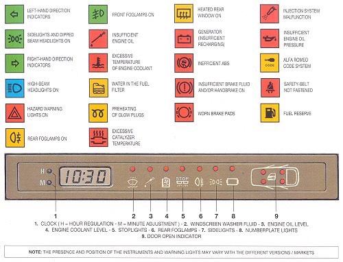

    Nie dokręciłem klem akumulatora, zapaliła mi sie po jakimś czasie kontrolka na panelu środkowym ( klimatronic). Wyczyściłem, dokręciłem, sprawdziłem miernikiem V ( ~13,3 na zgaszonym, ~14,1 na odpalonym czyli wszystko Ok). Kontrolka zapala sie jak włączę światła mijania. Gaśnie jak je wyłączam. Gdzie szukać?
    Edit:
    Zgasła- przejechałem 30 km i dała sobie spokój. Czuła jest bardzo

    Za jakiś czas znowu Ci się zaświeci
    Bo prawdopodobnie zaświeciła Ci się kontrolka przepalonej żarówki podświetlenia tablicy rejestracyjnej

    Dzięki.
    Posprawdzam sobie wszystkie żarówki.

    Dokładnie, na środkowym panelu nie ma ładowania a ta "bateryjka" to właśnie oświetlenie tablicy rejestracyjnej

    Dzięki całe życie w nieświadomości [emoji23]

    Mam tą grafikę od 2 lat na telefonie
