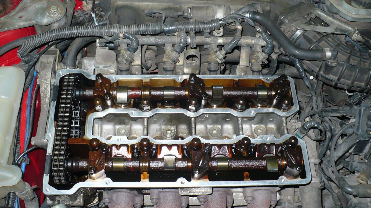

    Rok temu wyglądało to tak:

    Szału ani tragedii nie ma. Jak masz parcie to płucz
