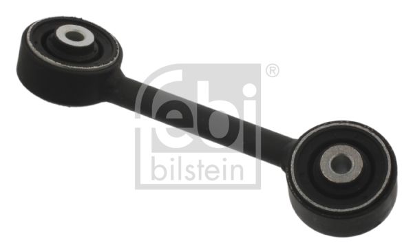

    witam wszystkich mama takie pytanie przy gaszeniu samochodu Alfa Romeo 145 1.9JTD trzęsie całą budą czy winowajcą może być poduszka silnika ze zdjęcia ,widać czy ma popękaną gumę troszeczkę .Proszę o podpowiedź
    Mogą być poduszki choć raczej nie ta. Może być też źle działająca klapa gasząca.

    A gdzie znajde ta klape i czy mozna ja jakos naprawic ?

    Ja miałem podobnie przy rozruchu. Miałem wtedy rozwalone górne mocowanie silnika. To ta łapa co ją widać jak podniesiesz maske.
