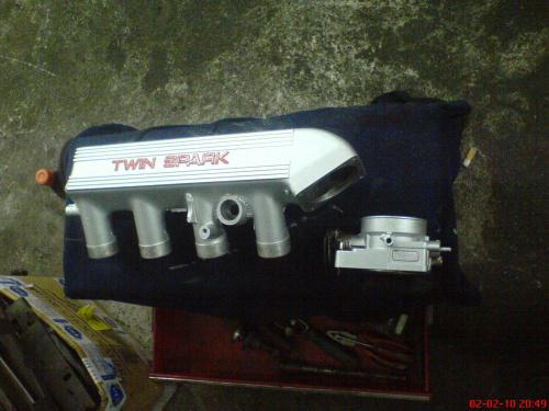

Miesiąc temu kupiłem kolektor sący plastikowy do mojej alficzki155 bo pekł tamten ,założylem nowy pojezdziłem miesiąc czasu aż tu dzisiaj chce ja odpalić i rozwaliło kolektor plastikowy znów jaka to może być przyczyna ?

zamiast plastikowego kup metalowy.. ja też tak zrobiłem pasuje jak ulał.. różni się tylko tym, że ma uchwyt do zbiorniczka odmy, który to zbiorniczek w Twoim silniku jest pod kolektorem więc nawet go nie będziesz tam przykręcał..
poza tym, rozumiem, że śmigasz na gazie? jeśli tak to musisz jechać na regulację, wcześniej wymieniając świece uprzednio robiąc na nich przerwę 0,7 mm ... przewody wymieniałeś?
tak w ogóle - na bank będziesz chciał wymienić od razu gumy, na których trzyma się ten kolektor - kup gumy od malucha co są przy tej puszce tłumika szmerów.. pasują idealnie a kosztują 3 zł sztuka

kiedy wymieniałeś świece i przewody?

przydało by się wymienić świece ,przewody
sam sobie odpowiedziałeś.. strzelanie w kolektor w większości przypadków jest skutkiem zużytych świec i przewodów..

50.000 temu licząc świece i przewody już nawet mam kupione na dniach miały być wymieniane
