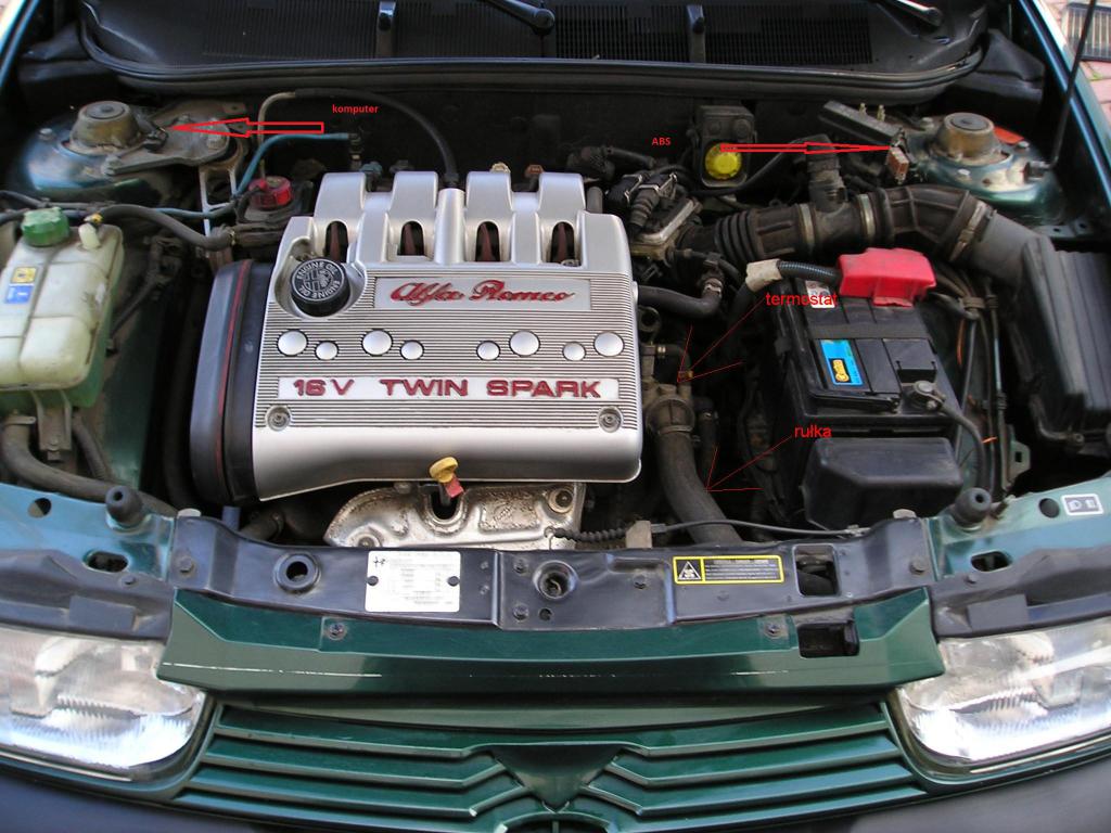

    Jezeli masz w niej gniazdo tzw OBD 2 , to znajduje sie ono przy bezpiecznikach , jezeli masz gniazda tzw. 3 pin , to gniazdo do polaczenia z komputerem jest pod maska na lewym nadkolu , do abs na prawym nadkolu (stojac przodem do auta) , a do airbag pod zaslepka obok poduszki pasazera. Bynajmniej tak jest w mojej 145 1.4 TS

    Dizeki bardzo za pomoc znalazlem wszystkie punkty
    Okazuje sie że u mnie nie odb2 wszystkie punkty sa tak jak w twoim opisie

    musisz kupic przejsciowke z OBD na 3-pin znajdziesz na allegro bez problemu
