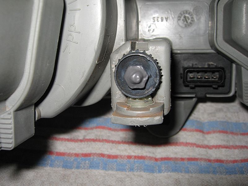

    Wszystko w sumie zrobione, ale... drucik od regulacji mi "wypada". Tzn nie trzyma się na tym czarnym kółku od regulacji - ktoś z Was miał podobnie? Rozwiązał jakoś ten problem?
  8. #28
    Użytkownik Alfa i Omega Avatar nebeu
    07 2010
    Radom, Poland
    Była: AR 146 TI '97 Zender | Jest: AR 166 3.0 V6
    422
    Jak zrobiłeś te przeguby, które w oryginale są plastikowe?
  9. #29
    Użytkownik Maniak resoraków Avatar Klakierr
    10 2012
    Starogard Gdański
    Alfa Romeo 145, 1.9JTD, 2000r.
    749
    Postaram się napisać właśną instrukcję, ale nie obiecuje.
    Wzorowałem się na tym: http://przeklej.org/file/R3csSe/Fixi....Adjusters.pdf (z forum.alfa145.com)
    Jednak zamiast tego białego zastosowałem grubą pleksi. No i nie dorabiałem mocowania na śrubkach, tylko użyłem śrubki z większą główką (dzięki czemu to białe nie spada).
    Problem tego drucika rozwiązałem klejem epoksydowym.
