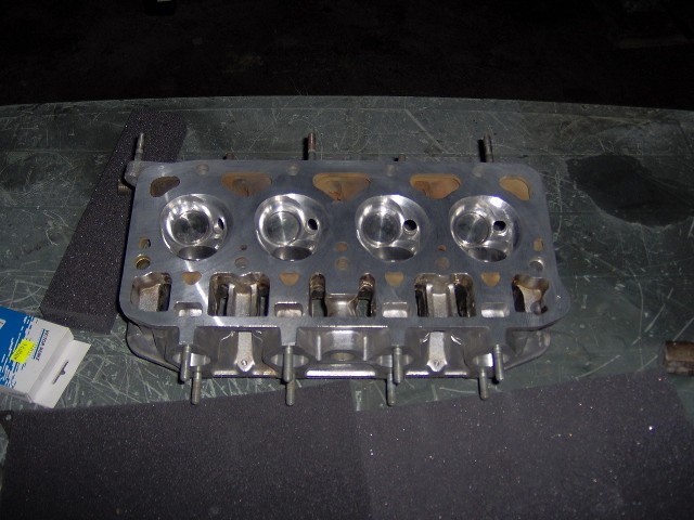

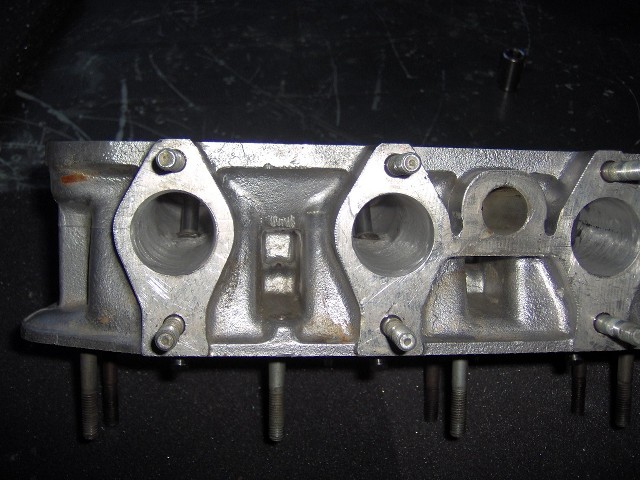

    W twoim 1.7 to najpierw wymiana pierścieni żeby zrównać komprechę na poziomie 11 atm a później zabawa z głowicą:
    - porting kanałów kolektor/głowica (również ich powiększenia);
    - polerka komór spalania;
    - polerka zaworów (obydwie strony);
    - polerka kanałów dolotowych i wylotowych (dolotowe można tutaj na lustro bo jest wtrysk na każdy garek);
    - plan głowicy;
    dwie fotki z moich zabaw
Nazwa:	glowuca 3.jpg
Rozmiar:	91.2 KB
ID:	22472 Kliknij obrazek, aby uzyskać większą wersję
Nazwa:	glowica 2.jpg
Rozmiar:	80.7 KB
