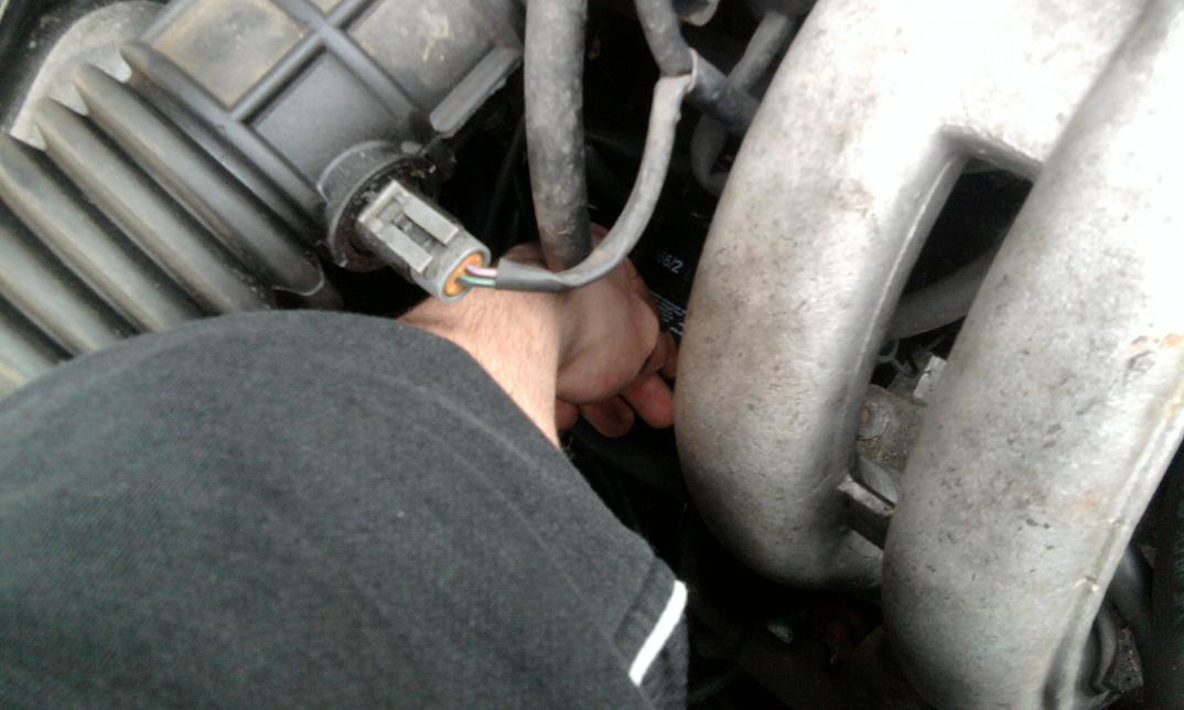

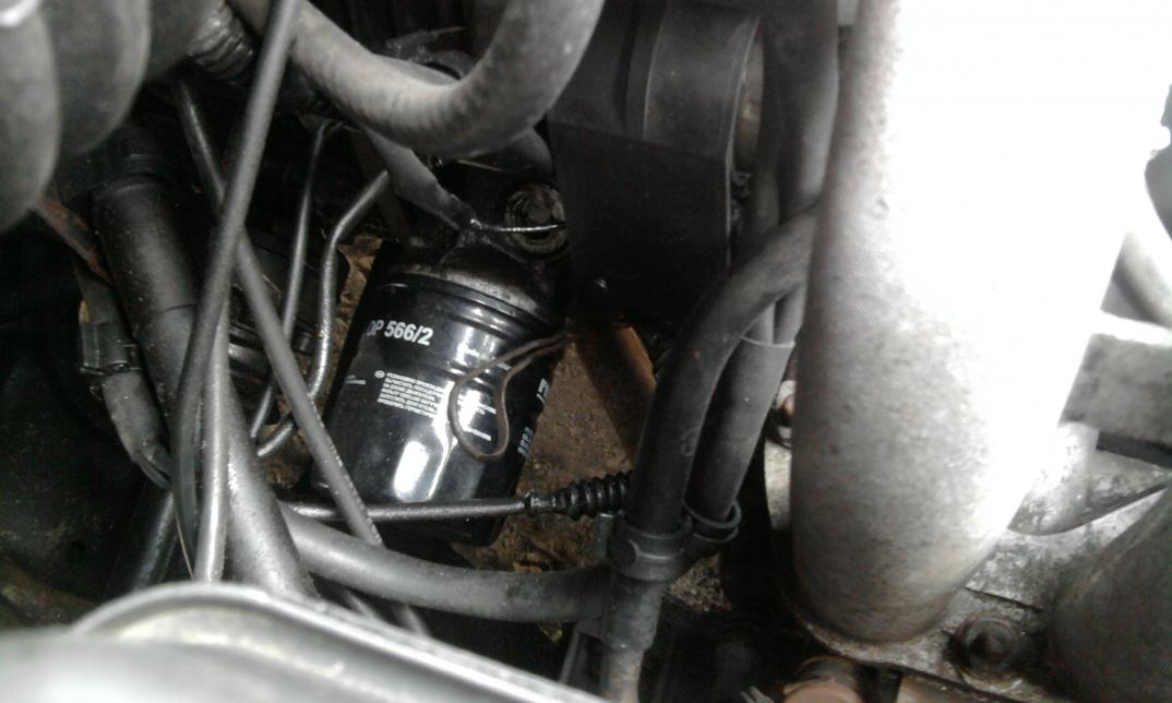

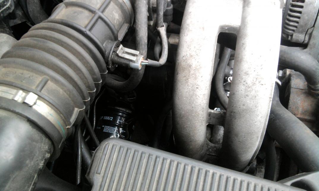

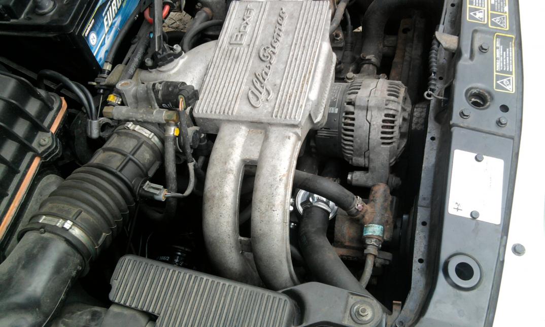

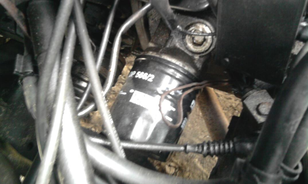

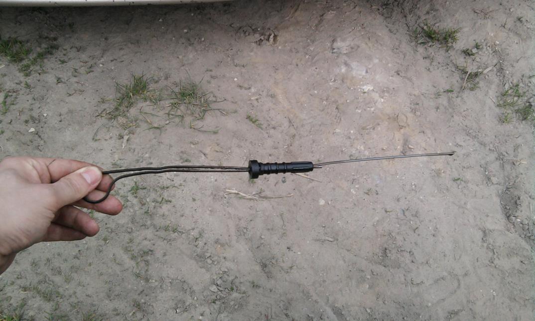

    los3r
    Zamieszczam zdjęcia. Tam gdzie jest przy tablicy rej. można porównać jakiej długości jest u mnie bagnet, a tam gdzie widać rękę, można zobaczyć jak głęboko muszę sięgnąć żeby sprawdzić poziom oleju. Tak chyba nie wygląda miarka w boxerach?

    mam 1.4 boxer i bagnet poziomu oleju wygląda całkiem inaczej a przede wszystkim sama miarka jest dłuższa i wyglądem przypomina sprężynę a twój bagnet wygląda jakąś samoróbke.

    No właśnie tak myślałem. Przez to nawet nie mam pewności czy mam odpowiednią ilość oleju i bagnet słabo siedzi, przez co wypluwa go i przy dłuższej jeździe brudzi olejem. Czy ta rurkę, której u mnie nie ma można normalnie wkręcić w blok czy jest to jakoś utrudnione?

    Potwierdzam, na 100% kombinacja i to bardzo tandetna. Mysle że nie bedzie kłopotu z naprawą.Pozdro

    Ta TWoja kombinacja to mairka od BISa

    Rzeźna niesamowita, przywróć to do oryginału jak najprędzej bo nie masz informacji o poziomie oleju. W dziurę w bloku jest wsadzona uszczelka gumowa a w nią rurka bagnetu. Rurka ta jest łukowato wygięta i posiada jedno ucho unieruchamiające, które przykręca się do jednej ze śrub mocujących kolektor dolotowy do podstawek wtryskiwaczy.
