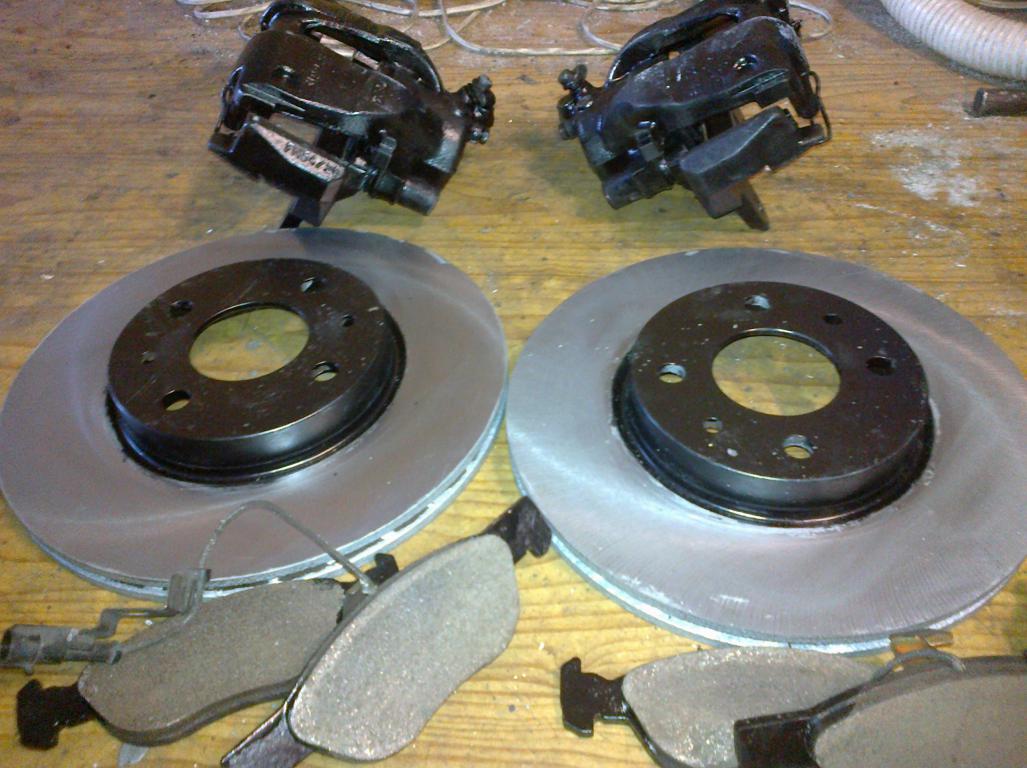

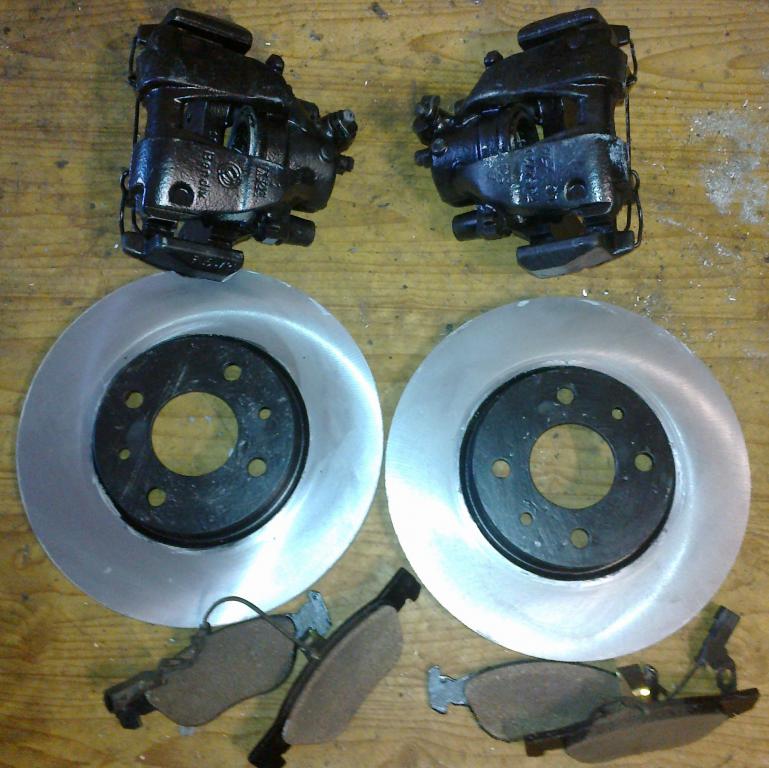

    Witam,
    potrzebuje kilku podpowiedzi
    Z czego zalozyc hamulce przod zebym mogl pojezdzic sobie na 14"
    Obecnie mam tarcze 284mm i zalozenie felgi 14" z przodu nie jest mozliwe.
    Myslalem, ze sobie poradze zakladajac caly zestaw hamulców z 145 1,4TS (257mm) - jak sie jednak okazalo mocno sie mylilem. Zacisk co prawda ma ten sam rozstaw srub mocujacych go do piasty, natomiast sama fi otworów i dlugosc srub jest mniejsza a co najwazniejsze odsadzenie zacisku jest inne.
    Czy ktos przerabial ten temat?
    Szukam zestawu takich hamulców.
    Na sprzedaz mam omowiony zestaw z 145 - tarcze szlifowane, zaciski wypiaskowane i odmalowane, klocki w bdb stanie - jednym slowem kupa roboty na darmo, robione pod siebie. Niedlugo zrobie zdjecia i wystawie za bardzo atrakcyjna cene.

    W 145/146 są takie same zwrotnice prz tych samych pojemnościach silnika.
    Trochę informacji znajdziesz tutaj: http://www.forum.alfaholicy.org/hamu..._przednie.html
    Ja mam tarcze 257mm i zastanawiałem się nad wymianą zacisków dla większych tarcz, ale zrezygnowałem, bo po wyczyszczeniu wszystkich zacisków, wymianie płynu i tylnych klocków hamulce działają bardzo dobrze.
    Co do komfortu to na 15" seryjnie jest profil 55, a 14" mają profil 60, więc różnica nieduża.

    No to juz cos wiem, ciekawe czy zwrotnice z 1,4-1,6 podejda pod reszte z 1,8. Wahacz z tego co sie orientuje jest ten sam drazki pewnie tez podobnie. Najbardziej martwi mnie piasta hm? Czy ta z 1.8 podejdzie pod zwrotnice z 1.4.
    Jak mi sie uda z przekladka to moje hamulce beda na sprzedaz za symboliczne pieniadze
