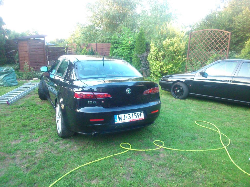

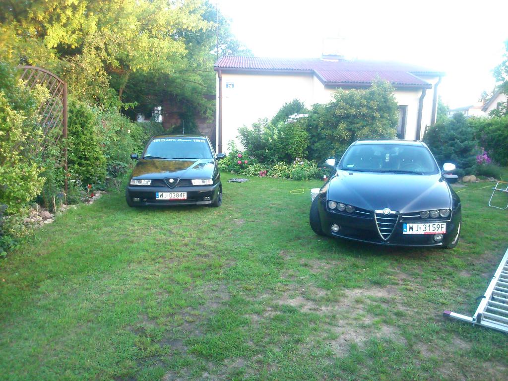

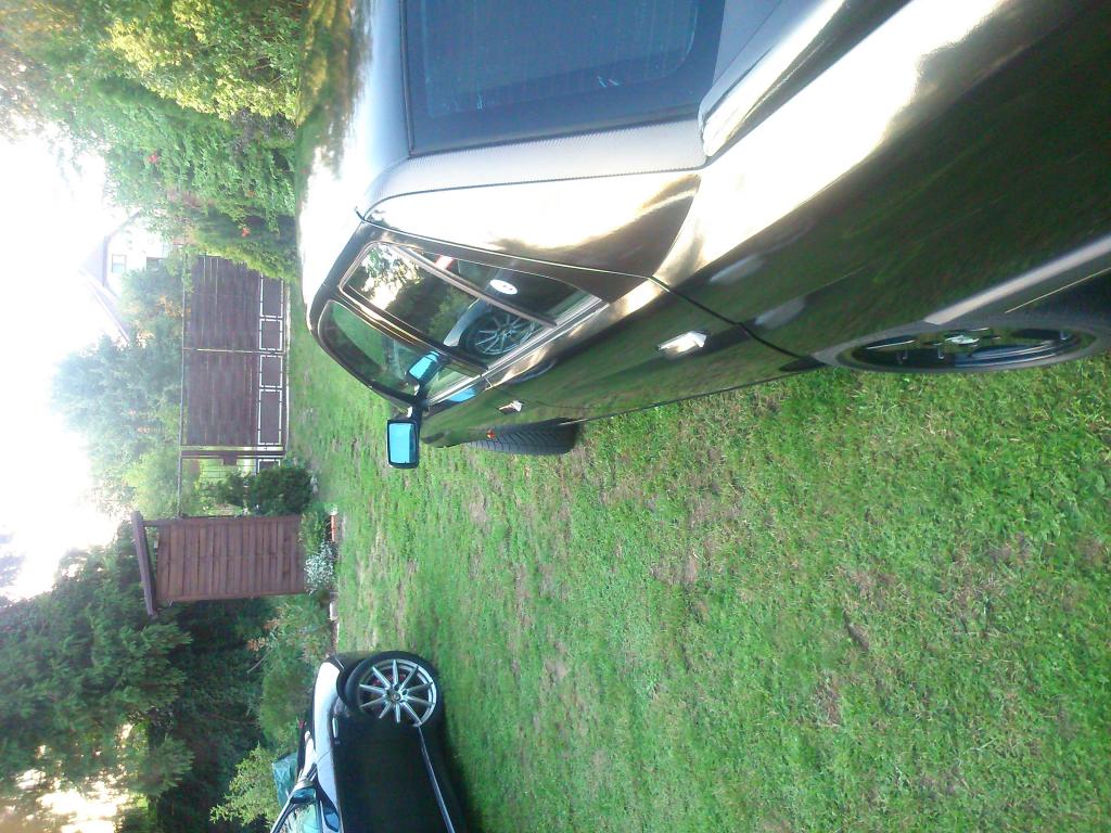

    autko wróciło na droge i nawet jezdzi
