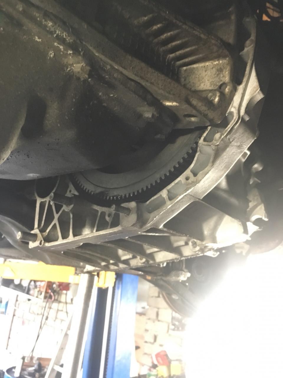

Potrzebna osłona koła zamachowego do 2.0 8v
Moje boje ze 155: http://www.forum.alfaholicy.org/nasz..._8v_1994r.html
A tam jest osłona? Chyba ta łapa którą się mocuje jest jednocześnie osłoną czy się mylę? Cholera, tak dawno nie leżałem pod Alfą że już nie pamiętam...
Podpora półosi zasłania trochę ale nie wszystko. Ale sam nie wiem czy powinna być czy nie nie było a wyglada jakby coś mialo być.
