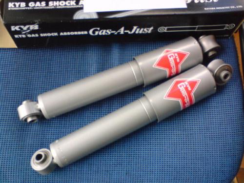

    Odradzam amortyzatory DACO z Allegro po 49pln/szt... Kupione na szybko. Sprawnośc dzialania identyczne jak fabryczne tyle że po 130kkm A i nawet wieksza lipa, bo jeden wylał po ~1600km
    Teraz mam wsadzone na tyle KYB Gas-A-Just , które baardzo polecam
    Jedyny ich minus to taki,że KYB nie produkuje serii Gas-A-Just na przód i teraz musze kombinowac. Bo szkoda mi troche 600pln/szt na B6
