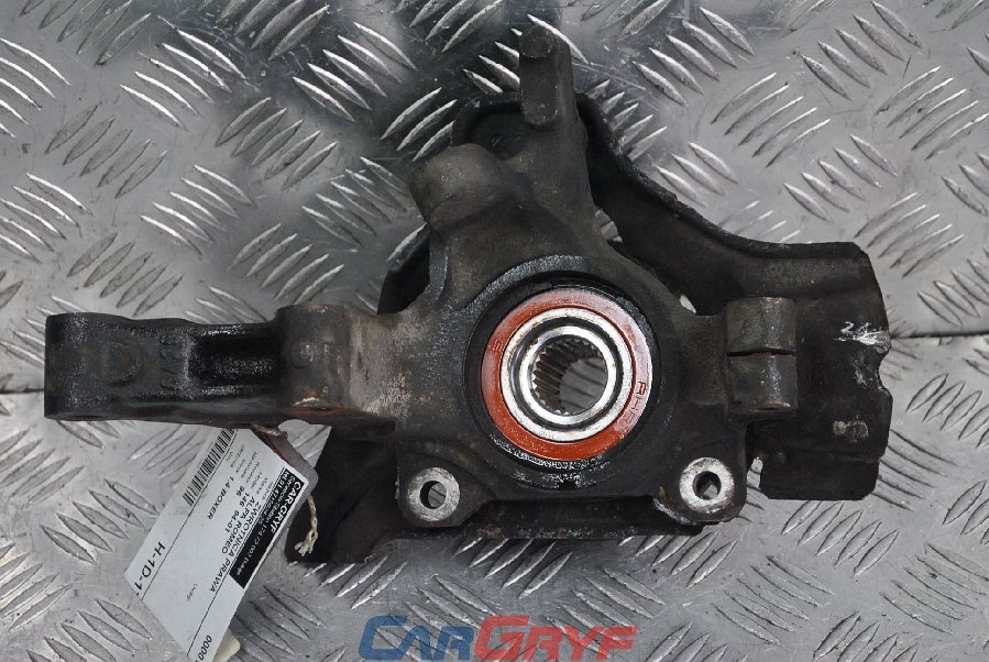

    Coś poczytałem, coś popatrzyłem i mam pytanie:
    Czym dokładnie różnią się zwrotnice od 145/6 bx i TS?
    Wiem, że w TS'ach gdzie indziej drążki kierownicze idą, a poza tym?
    I pewnie rozmieszczenie śrub na zaciski są inne (ktoś zna wymiary?)
    I jeszcze czym dokładnie różni się taka zwrotniczka z 145/6 i GTV?
    Tu jest 146 1.4 boxer:
    A tu GTV 2.0 TS:
    Czy ktoś robił bądź zna osobę co by zmieniała zwrotnice?
    Od czego jeszcze pasują zwrotnice?

    Inne mocowanie amortyzatora. Boxer na 3 śruby, T.S. na dwie.
