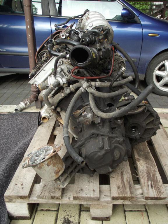

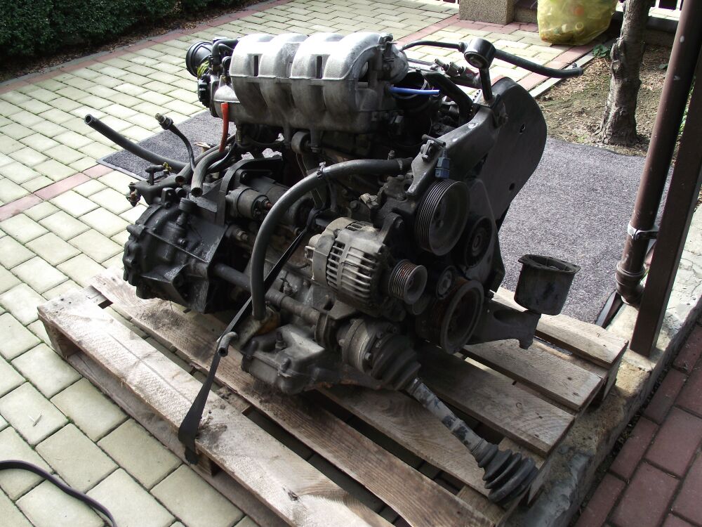

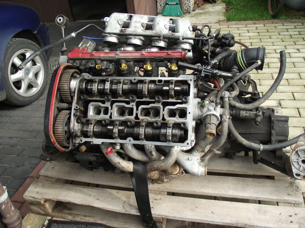

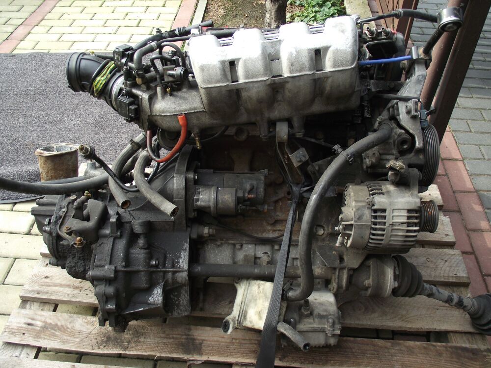

    Oto pacjent:

    Jak już pisałem nie jest to egzemplarz dopieszczony przez Alfaholika lecz bardziej model używany przez osobę z myśleniem "nie ważne jak byle do przodu"
    Na pierwszy rzut oka ważniejsze uszkodzenia :
    -Pęknięta obudowa alternatora
    -Zerwany rozrząd
    -Zerwane paski od wałków wyrównoważających
    -Wycieki oleju z wszystkich miejsc
    -Uszkodzona głowica (Lewe dolne miejsce przykręcenia dekla do głowicy przewiercone na wylot pod totalnie innym kątem )
    -Kolektor wydechowy był spawany tyle razy że chyba więcej w nim metalu z drutu spawalniczego niż z fabryki

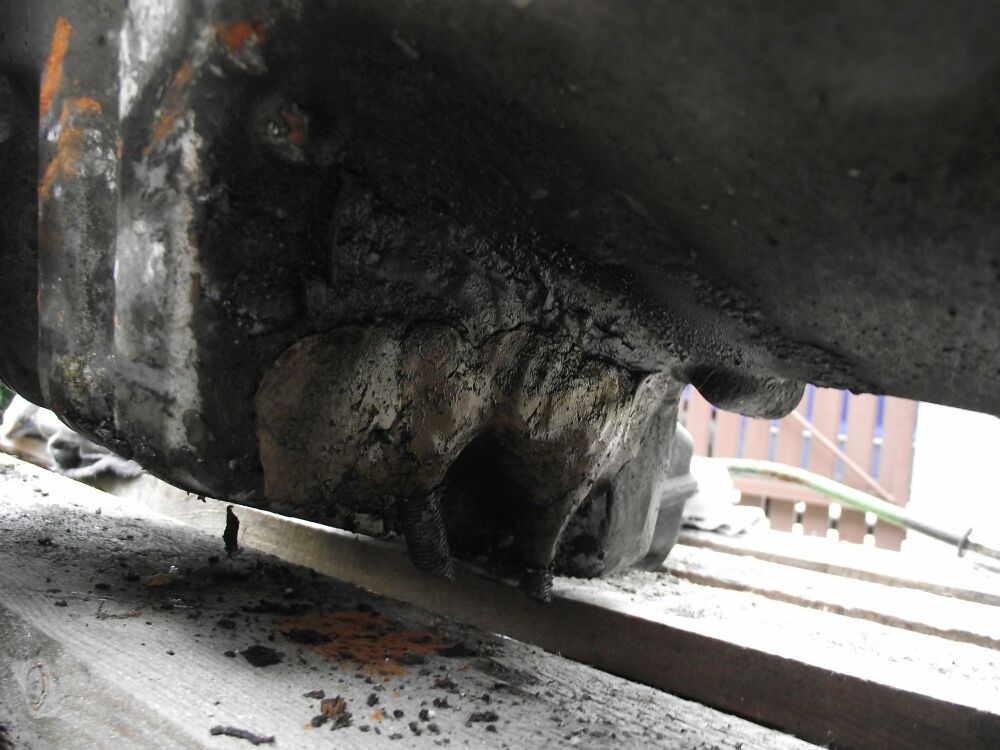

    -Miska olejowa dziurawa,pospawana a potem znowu dziura i tym razem Czesio mechanik pokleił ją jakimś klejem czy innym guano zamiast spawać lub wymienić (ciekło z tego jak cholera)

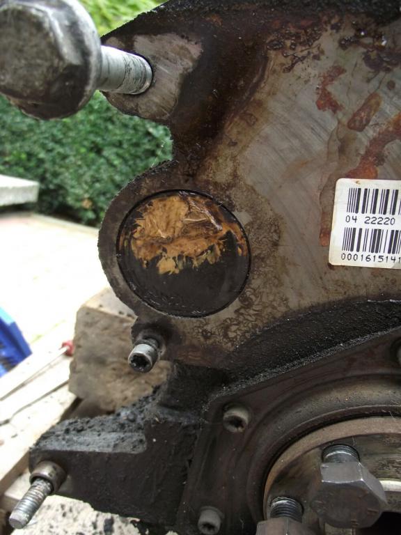

    -Miejsca gdzie walki wyrównoważające spotykają się z blokiem od zewnątrz poklejone tym samym szajsem (czy to możliwe że przetarły to miejsce???)
