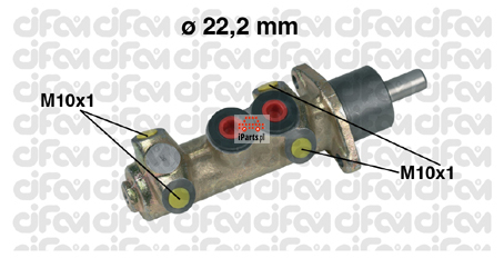

    Ja chyba nie mam ABS, a jak kupował to miał podobno być. Sprawdziłem pod maską i mam taką pompę Kliknij obrazek, aby uzyskać większą wersję

    Sprawdz czy masz pompe abs. I jeszcze ile przewodow hamulcowych wychodzi z pompy hamulcowej tu gdzie sa te zolte korki co Podales zdjecie jezeli dwa przewody czyli z pierwszej sekcji pompy jeden i z drugiej sekcji drugi to abs jest. A jezeli sa 4 przewody czyli odrazu do kazdego kola to niema absu. Jeszcze mozesz sprawdzic obecnosc absu poprzez zlokalizowanie czy sa zlacza czujnikow do kol pod maska dwa kolo kielichow i pod tylnia kanapa 2. I jest jeszcze bezpiecznik 60 a taki duzy pod maska sprawdz czy jest i czy nie przepalony ale wtedy by sie kontrolka palila ale przynajmniej sie Dowiesz czy Masz Abs. A odnosnie poduszki to tak mi sie wydaje ze kierownice byly inne z poduszkami a inne bez wiec na niej pisze chyba czy jest . Ja nie mam a widzialem ze byly inne kierownice wlasnie do poduszek.

    @czupi a więc są 4 przewody więc ABS nie ma, ale przy kołach są jakieś czujniki i przewody więc już nic nie kumam. W sumie to myślałem że wszystkie 146 mają seryjnie ABS i poduszki?

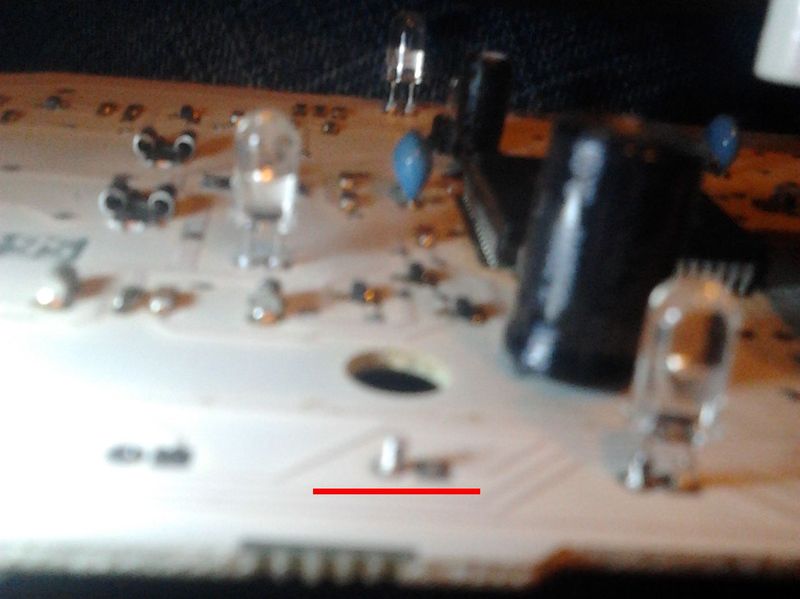

    Dobra, toja dalej popiszę sam z sobą...
    Rozebrałem dziś licznik i okazało się że dioda od poduszki jest wycięta...

    Odnosnie poduszki to musisz na poczatek wlutowac diode niewiem jaka tam jest ale moze 12 v popytaj w elektronicznym sklepie o taka koszt okolo 2 zl. Pewnie byl blad i ktos pozbyl sie problemu przy sprzedrzy. Ale pewnie poduszki sa zamontowane. Druga sparawa abs napisz czy Masz z tylu tarcze czy bebny chyba jak sa bebny to nie ma abs tak jest w alfach. I sprawdz czy Masz takie ząbki na przegubach z przodu bo czujniki biora z tego odczyt. I poszukaj tej pompy absu i tego bezpiecznika 60 a czy jest taki pod maska taki chyba niebieski duzy. I napisz czy sa tez rzeczy co pisze. A odnosnie tej postojowki jezeli nowa zarowka jest napewno dobra pokombinuj z kostka przylaczeniowa dognij blaczki w oprawce przeczysc papierem posmaruj wazelina techniczna a jezeli nie pomoze to szukaj przerwy w kabelku.

    Stary zwyczaj (debili)sprzedawców.Wyciąć i po problemie,kupujący może nie zauważy.
