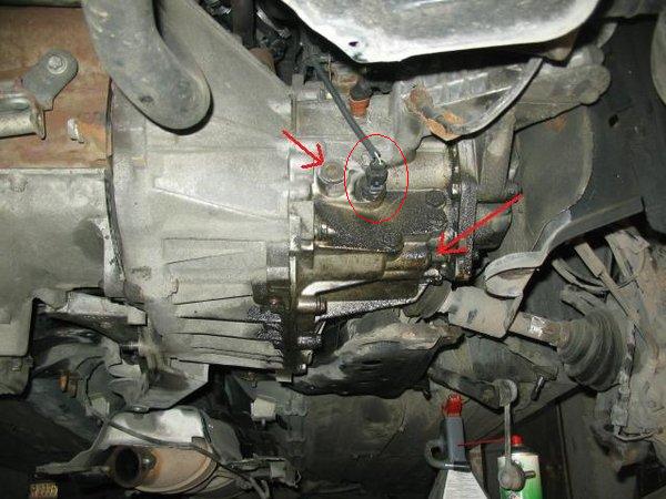

    Domyślnie gdzie znajduje się czujnik prędkościomierza w skrzyni biegów
    Witam panowie i panie, tak jak w temacie, gdzie znajduje się ten czujnik?, jak by ktoś mógł to prosiłbym o jakieś zdjęcia z zaznaczeniem,
    nie chcę rozkręcać wszystkiego i metodą prób i błędów go szukać.
    Dziękuje i pozdrawiam Mariusz.

Nazwa:	skrzynia.jpg
Rozmiar:	56.5 KB
    To zaznaczone czerwonym kółkiem to jest czujnik.

    mam 1,4 ts i właśnie wymieniłem ten głupi czujnik i okazało się że to nie to ;( jest ktoś na forum kto zna sie chodź troche na alfach??? jak na razie to zostałem wprowadzony w błąd...

    Kurna kolego przepraszam Cie to jest czujnik biegu wstecznego :/ aż mi głupio. Ale jak zamawiałeś ten czujnik to przecież było na pewno napisane że to jest czujnik biegu wstecznego. Tu massz link do tego tematu który Ci pomoże. PRZEPRASZAM za pomyłke. http://www.forum.alfaholicy.org/145_...dzie_jest.html

    rozwiązałem problem nie była to wina czujnika lecz pękł taki biały plastik na który nakłada się ten czujnik, teraz próbuje go skleić, może będzie działał....
