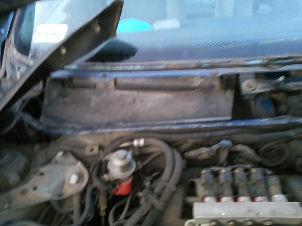

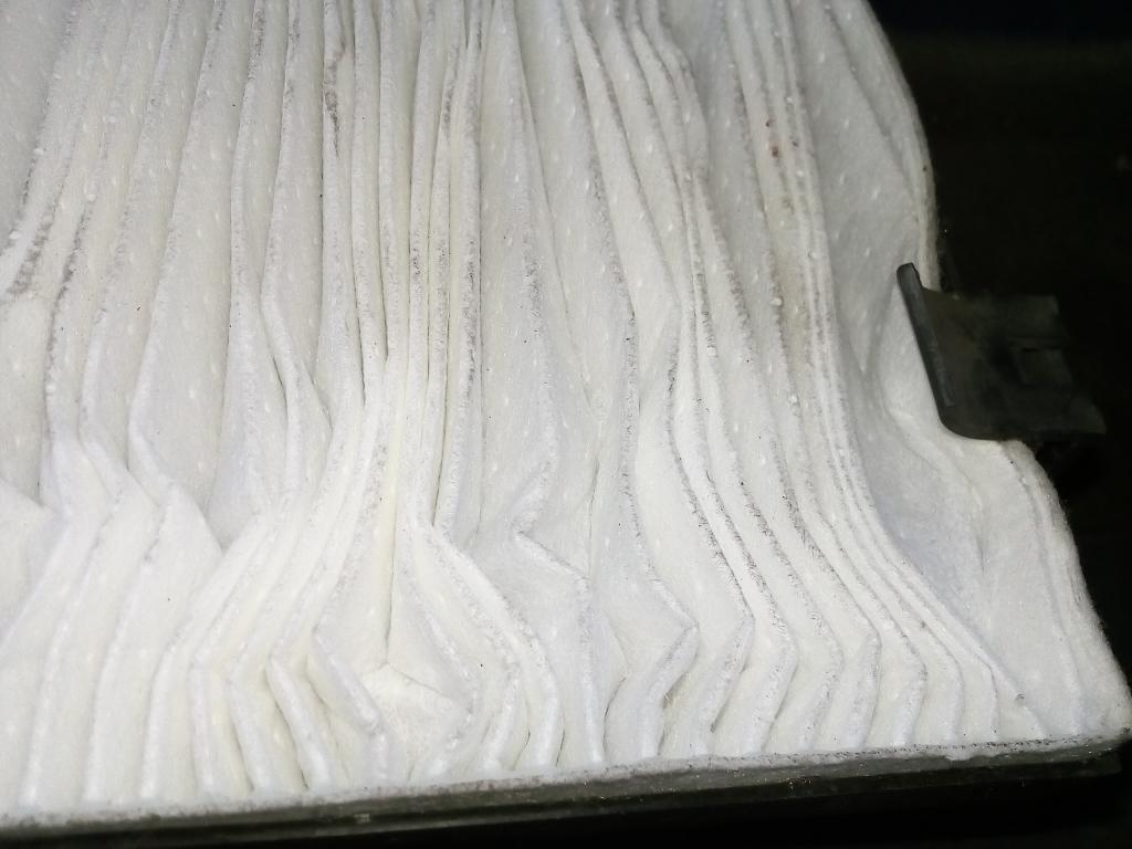

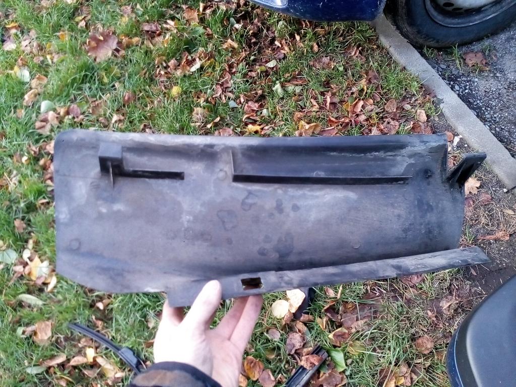

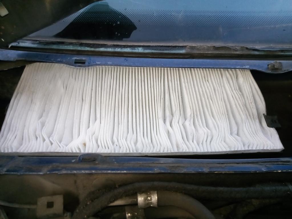

    Witam. A wiecie może do czego służy ta żółta klapka? Dzisiaj wymieniałem owy filtr kabinowy i wiecie co? tą klapkę dało się odchylać. nie jestem pewien czy to jest sprawne. Albo do czego służy. Założyłem nowy, oczywiście wydawał się ciut za duży, ale jakoś go tam wepchałem :/ taki mi w sklepie dobrali filtr K1033 filtron. Nie było żadnego "X" jak wy macie na zdjęciach. Mam tylko filtr i taka plastikową osłonę (ona już była zamontowana) jak na zdj. No i co z tą uszczelką od szyby przedniej? Przykleiłem to na jakiś klej i nie wyszło to zbyt dobrze, może woda lecieć. Gadałem z jednym mechanikiem ostatnio i mówił, że tego się nie przykleja wcale niby. Że woda ma spływać do maski do środka i tam bokami zlatywać po podłużnicy na dół na ziemię. Mój samochód to [notranslate]Alfa[/notranslate] 155 1996r. 2.0 16V z klimatronikiem. Kliknij obrazek, aby uzyskać większą wersję
