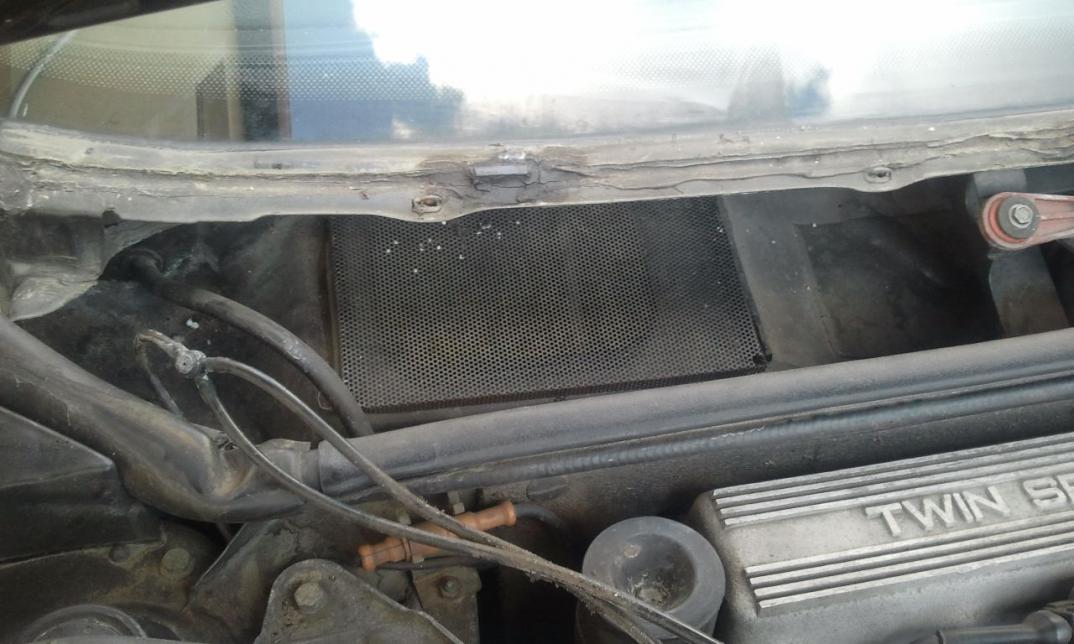

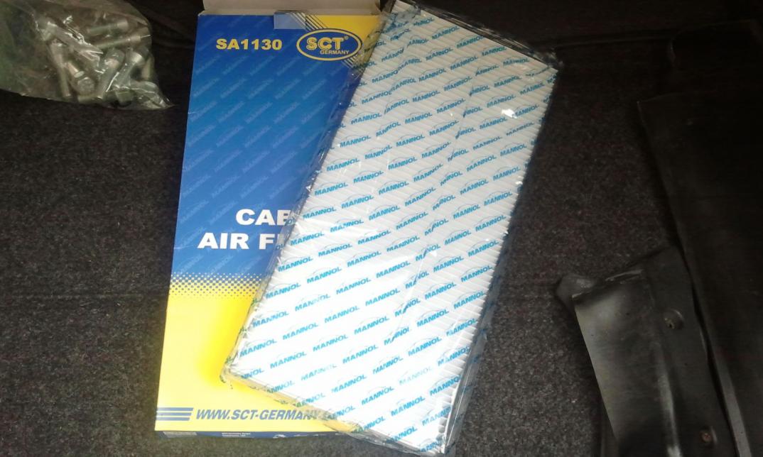

    Cześć, wczoraj naszło mnie wymienić filtr kabinowy w 155
    Znalazłem na forum manual - nic nadzwyczajnego pod względem trudności (Megane II to to nie jest)

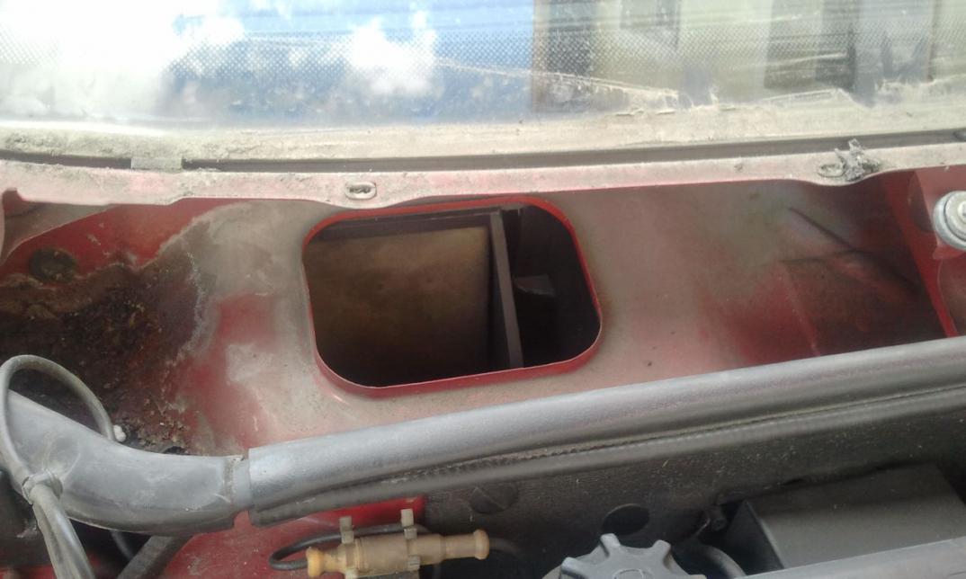

    Jakież było moje zdziwienie po dostaniu się do przewidywanego miejsca pobytu starego filtra:
Nazwa:	f_v6.jpg
Rozmiar:	69.0 KB
    Pomijam syf tam zastany (będzie czyszczenie) ale wtf ? Gdzie mój filtr ?
    Gdzie założyć nowy (prostokątny, długi) ?
    Rozumiem, że czegoś mi brakuje. Czego ? I jeśli ktoś ma to coś na zbyciu - ile ?
    Z ciekawości zawołałem szwagra ze 155 TS (moja byłą) i mówię - rozbieramy Twoją !
    A u niego jeszcze co innego:
Nazwa:	f_ts.jpg
Rozmiar:	89.1 KB
    Jakaś tam kratka i też nie ma gdzie filtra założyć (wersja salonowa PL).
    Ma ktoś fotkę jak to powinno wyglądać ?

    Powinna być plastikowa obudowa filtra na którą ten filtr zakładasz. W komplecie z obudową jest plastikowa ramka (w którą wkłada się filtr) i na obudowie zatrzaskuje. Twoja 155 ma klimatyzację? Bo z tego co mi wiadomo to wersje bez klimy nie miały tego filtra.

    Tu niby wszystko też oryginalne (klima naturalnie jest w obu) ale filtra nie ma w żadnej.
    I o ile w TS jest jakaś tam kratka o tyle u mnie nie ma nic.
    Na Allegro znalazłem jeden odróżniający się od reszty filtr do 155: http://allegro.pl/filtr-kabinowy-weg...170577965.html .
    Rozumiem, że powinien pasować (a nie te podłużne zwykłe) ?
    Czy jednak mi czegoś brakuje, czy może ten filtr w ramce załatwia sprawę ?

    U mnie klima też jest samochód jak kupiłem praktycznie oryginał nic nie rzeźbione a tego plastiku nie było, musi iść na ten "kominek" od wlotu ramka i w to ten prostokątny pasuje ładnie. Na allegro kiedyś można było często to znaleźć.

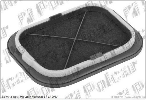

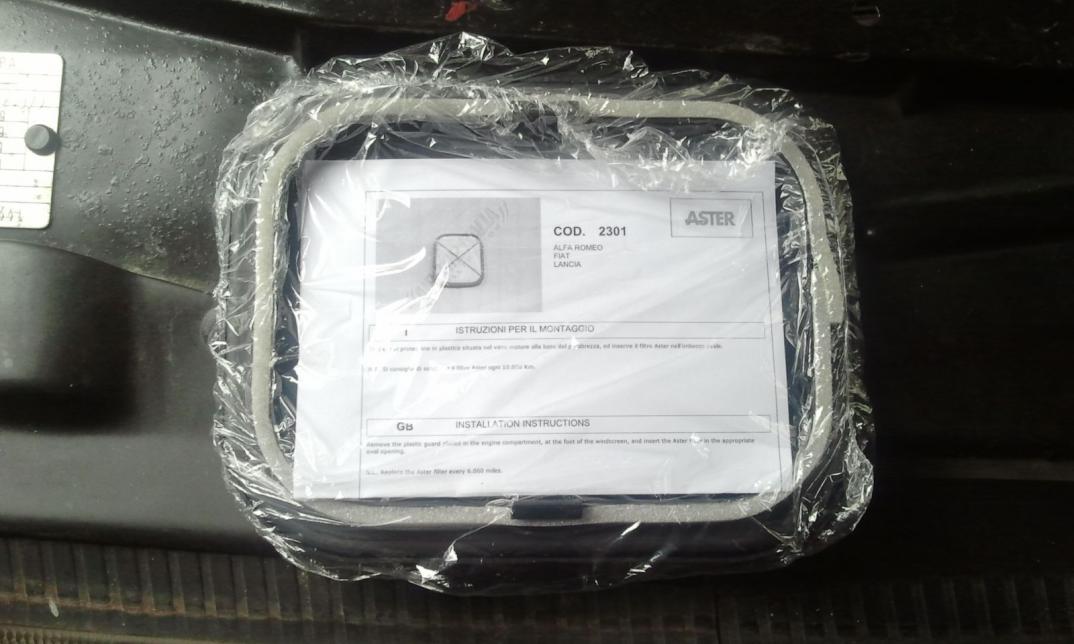

    UPDATE:
    Eeee teraz się przyjrzałem temu filtrowi z aukcji - to jest TO !
Nazwa:	filtr_pp.png
Rozmiar:	179.2 KB
    To jedyne czego potrzebuję - jak widać na zdjęciu on ma zaimplementowane zaciski na bokach. To filtr, który idealnie będzie pasował do tej mojej "dziury"

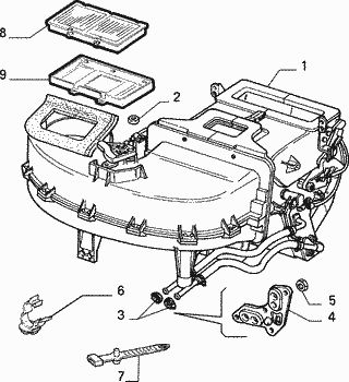

    Powinno być coś takiego (pozycja 8 i 9):
Nazwa:	naread.jpg
Rozmiar:	30.8 KB
    Pozdrawiam

    Hmmm ... dziwne. Ale faktycznie mam kupiony filtr pasujący do tego co pokazujesz.
    Jednak dlaczego w takim razie są dwa rodzaje filtrów ?
    Może jednak do 1994 kiedy zmieniono nieco klimatyzację (do czynnika R134a) były inne ?
    Kupię mimo wszystko ten z obrazka, który wkleiłem wyżej i opiszę co i jak bo i tak prostokątnego nie mam jak zamontować.

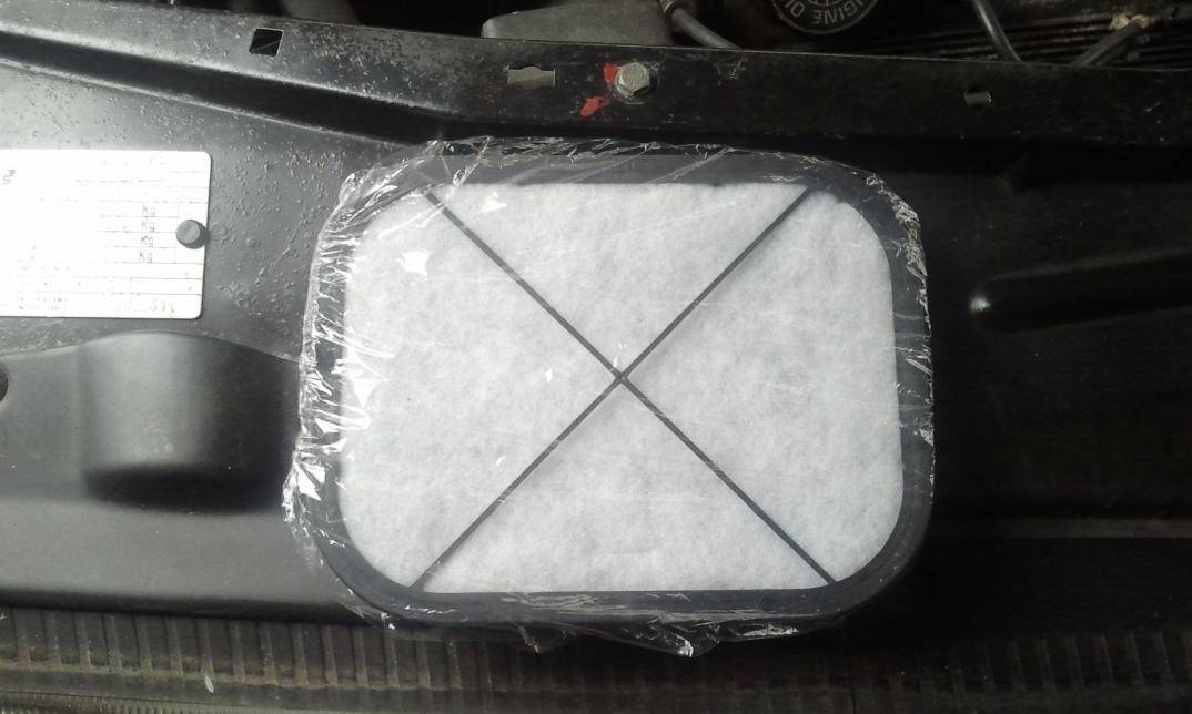

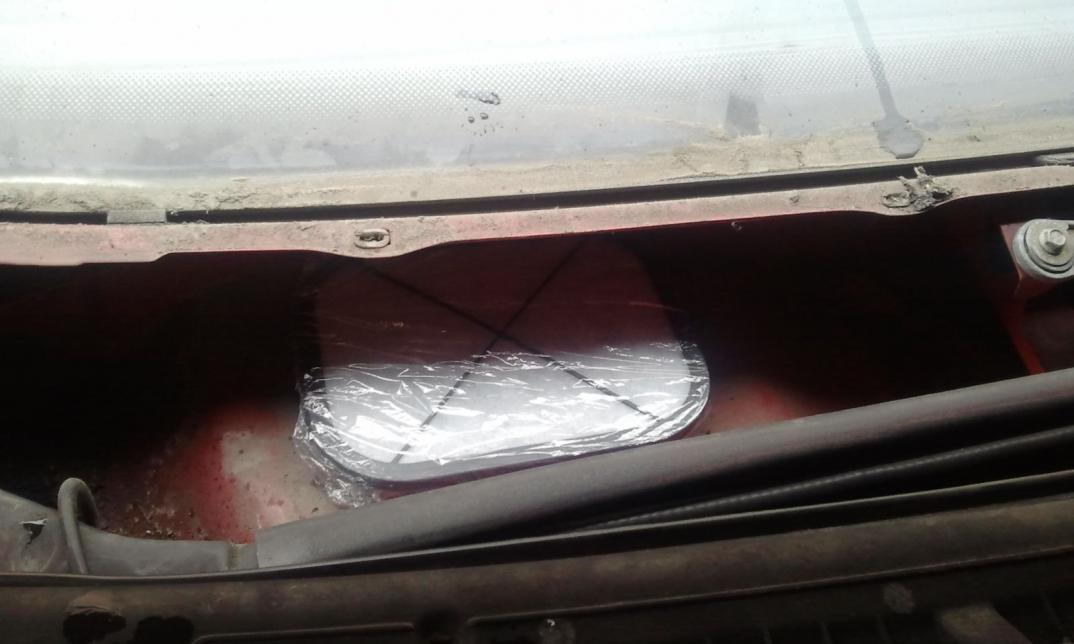

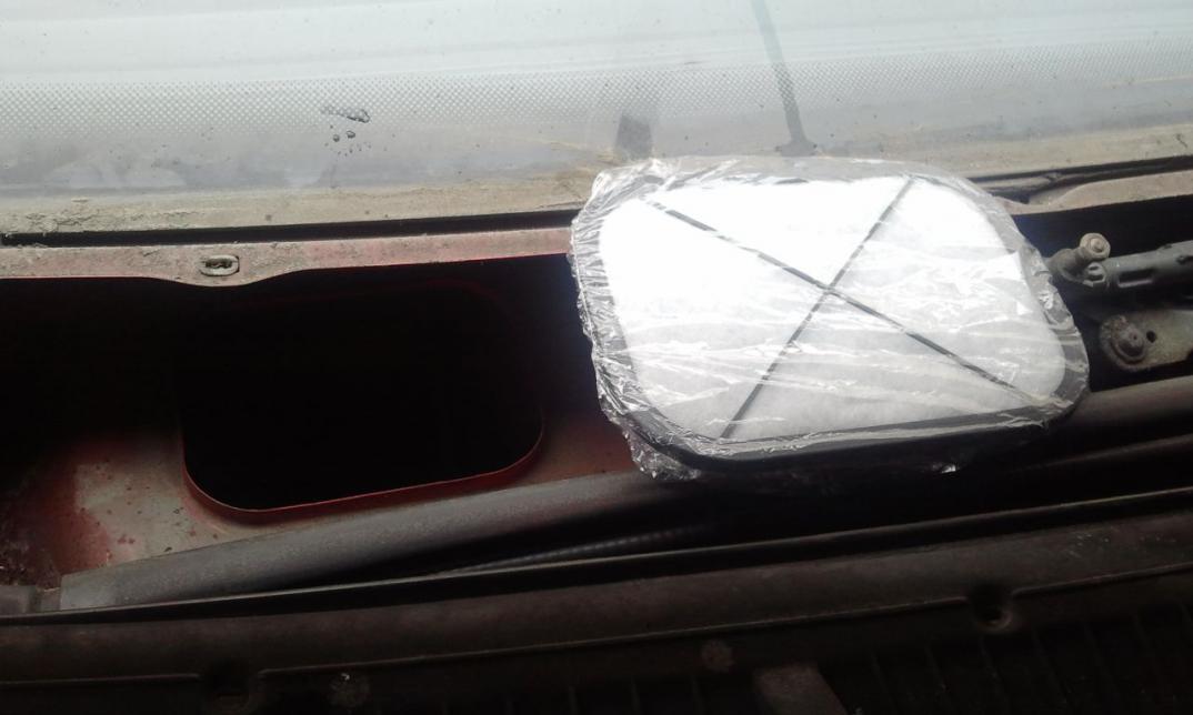

    Filtr dotarł - wyjaśnię zatem dla potomnych - przyszłych zainteresowanych tematem. Jednak miałem rację. Jak widać na fotkach filtr idealnie pasuje w miejsce przewidziane - filtr zamieszczony przez Marka (i u mnie na ostatniej fotce) jest prawdopodobnie stosowany w pozmianowej klimie od 1994 roku (na czynnik R134a a nie R12). Ja planuję zakupić jeszcze 1 lub 2 filtry na zapas bo lubię je zmieniać po każdej zimie a za dużo ich nie ma na Allegro
