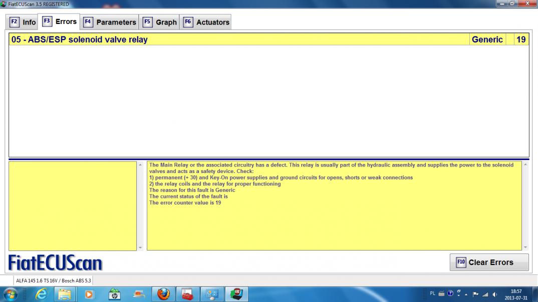

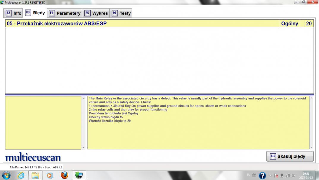

    Witam , od dłuższego czasu mam problem z absem świeci się kontrolka. Podpiąłem pod kompa i wywaliło. Ktoś wie o co w tym chodzi.

    i "Polska" wersja

    Hmm.. chyba obrazek tłumaczy sam siebie - przekaźnik ABS. O ile dobrze pamiętam jest w magicznej czarnej skrzynce przed akumulatorem pierwszy z lewej strony (od silnika). Niech mnie ktoś poprawi jeśli się mylę.
    Już poprawiam przekaźnika brak-nie występuje w układzie ABS.Tu chyba problem z zasilaniem.
    Układ zabezpieczony jest dwoma bezpiecznikami.
    Zasilanie bezpośrednio z akumulatora poprzez bezpiecznik przy górnym mocowaniu amortyzatora.
    Sterownie bezpiecznik w skrzynce.

    Bezpiecznik w głównym mocowaniu amortyzatora. Muszę go znaleźć . THX za info.
