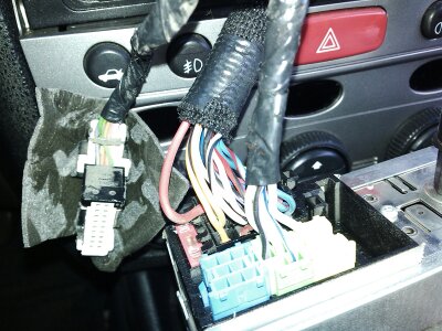

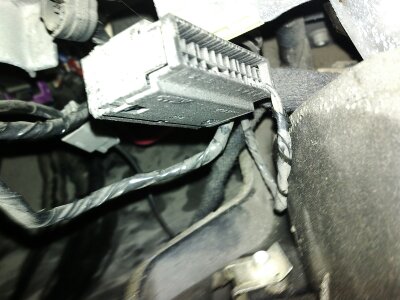

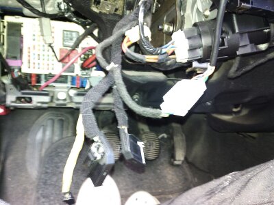

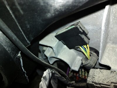

    A więc moje pytanie polega na tym gdzie znajdę kabelki wychodzące z zielonej i żółtej kostki przeszukałem dziś i nie mam pojęcia gdzie to jest??
    Ma może ktoś rozpiskę pin co gdzie podłączyć żeby działało?
    Co to za kostka za radiem taka luźna?
    Mam taśme, zwijak z czarna pina
    Jakie mogą być powody niedziałającego tempomatu wszystko jest podłączone chyba "seryjnie".
    I jeszcze jedno co to są za 2 kostki pod zegarami?
    podepnij kompa i sprawdz działanie czujników sprzegła oraz hamulca, to najczestrze usterki.

    Co do tempomatu to sprawdz czujniki na pedałach, a co do kierownicy to taśma z wielo pinowym złączem. Jakich kostek szukasz? za radiem zielona i żółta?
    06 2013
    Alfa 147 1.6 ts 120km 2003 full opcja
    18
    za radiem wychodzą kabelki z kostek zielonej i żółtej łącznie jest ich 6 nie mogę znaleźć tych kabli żeby podpiąć

    Z tego co pamiętam, kabelki te szły bezpośrednio do taśmy kierownicy. Przynajmniej zielona kostka odpowiada za sterowanie. W kostce od kierownicy masz wszystkie piny?
    06 2013
    18
    W sensie tej czarnej co teraz kupiłem? Do tej czarnej jeszcze nic nie podłączyłem bo nie mogę znaleźć tych kabli wychodzących od zielonej piny i przeszukuje forum za schematami podłączenia pin z radia do czarnej pod kierownico
