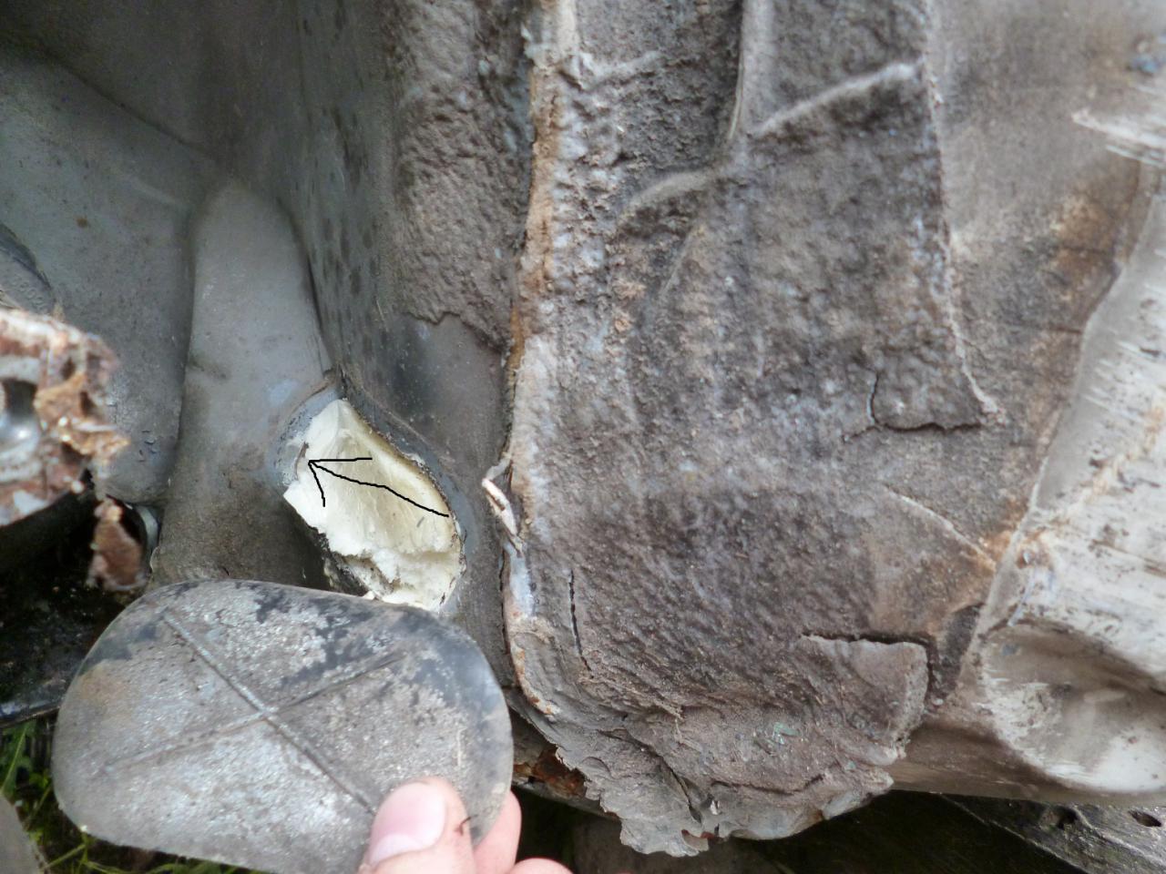

Jak woda dostaje Ci się przez podłużnice to polecam piankę montażową u mnie zadziałało skutecznie.
Hej, ale w które miejsce tą piankę wpuścić polecasz?
Kupiłem w budowlanym najwiekszą pianke montażową,dosztukowałem kawałek przewodu do istniejącego,po czym wcisnołem do podlużnicy, otworem który znajduje sie za plastikowym nadkolem po stronie kierowcy(przewod wepchnołem w strone silnika(jak strzałka na zdjęciu),wciskałem na siłe aby jak najdalej weszły.)3/4 pianki poszło tam,po operacji od razu zatkałem gumowy kapsel.
Zdjęcie z już rozbitej alfy,

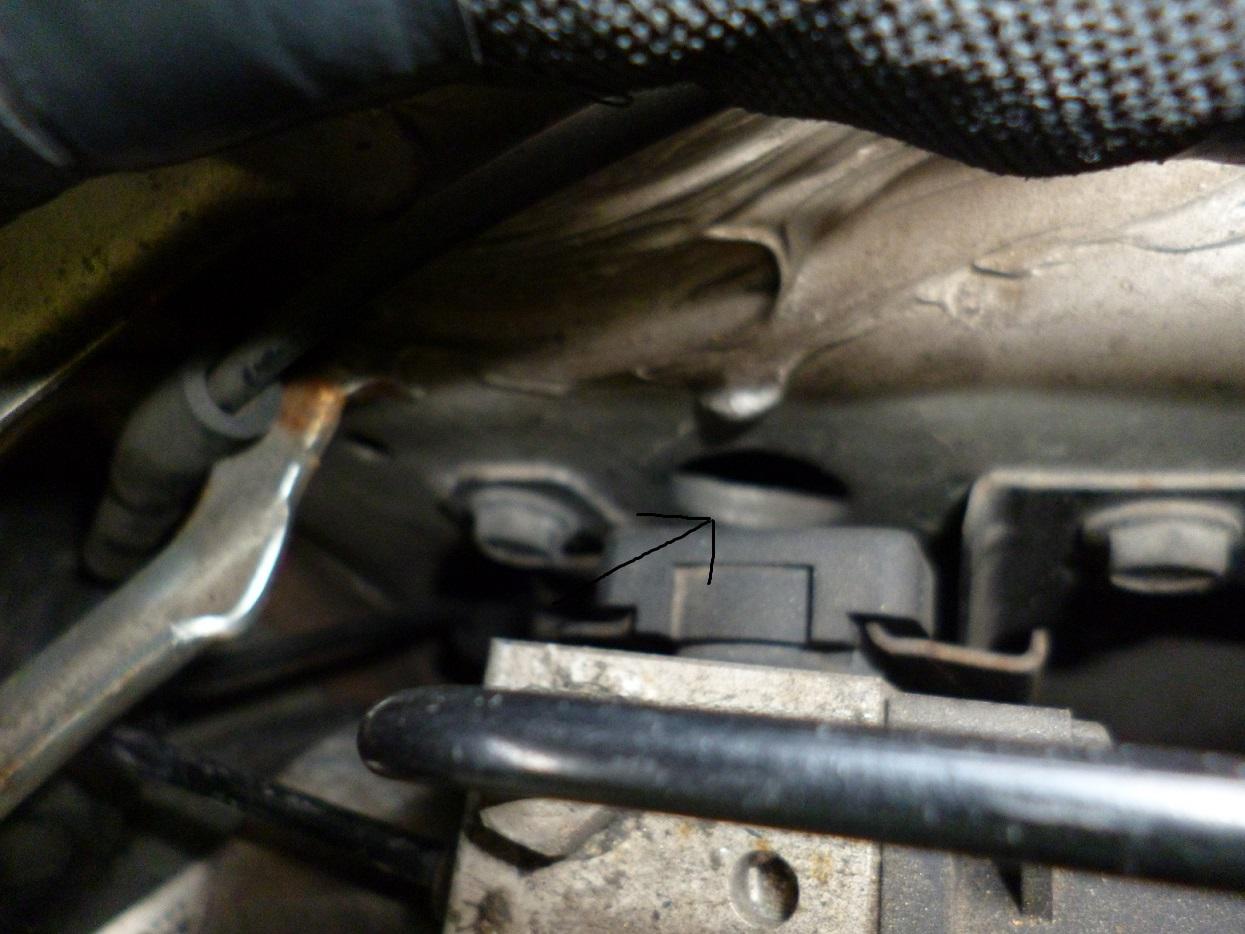

Reszta otworem kolo pompy abs.Mi wybiło tam piankę trochę brudząc pompę absu.
Zdjęcie z nowej alfy.
Trochę powychodzi,ale to dobrze.
Ja robiłem tą operację jak były upały,teraz będzie trochę gorzej,trzeba wziąć pod uwagę,ze pianka bez dobrego dopływu powietrza zasycha dużo dłużej,polecał bym nie ruszać auta około 2 dni.
Oczywiście nie zaszkodzi po eksperymentować i wcisnąć piankę w inne zaślepione dziurki:))
