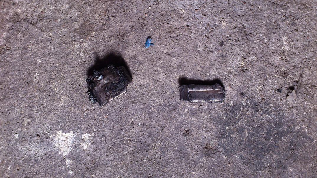

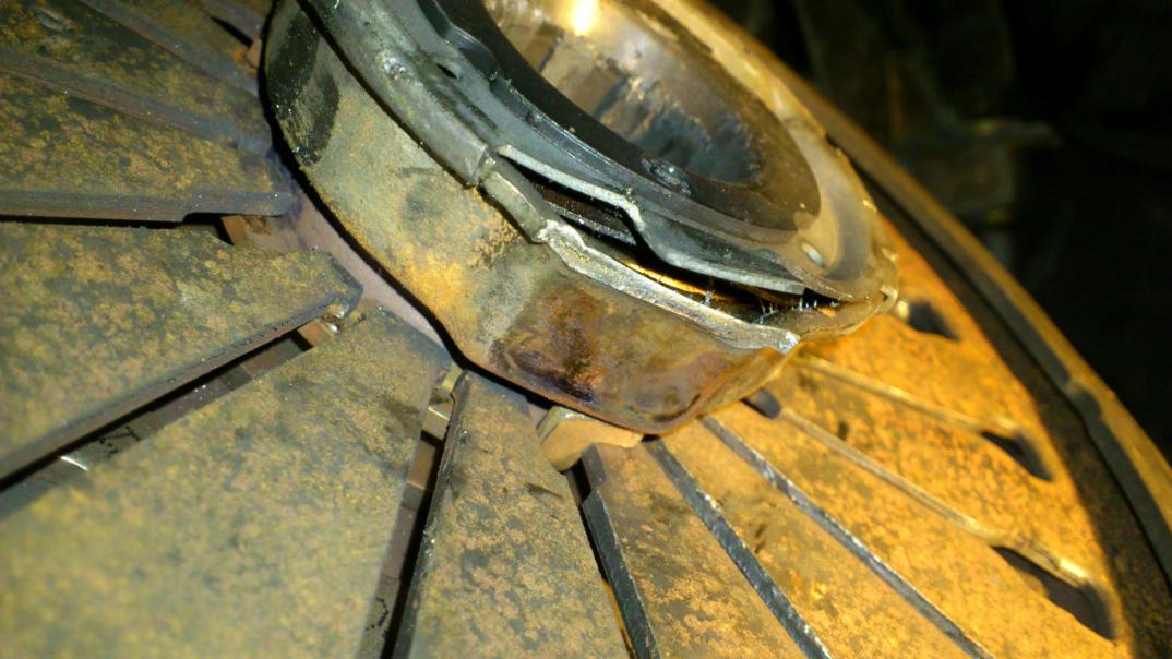

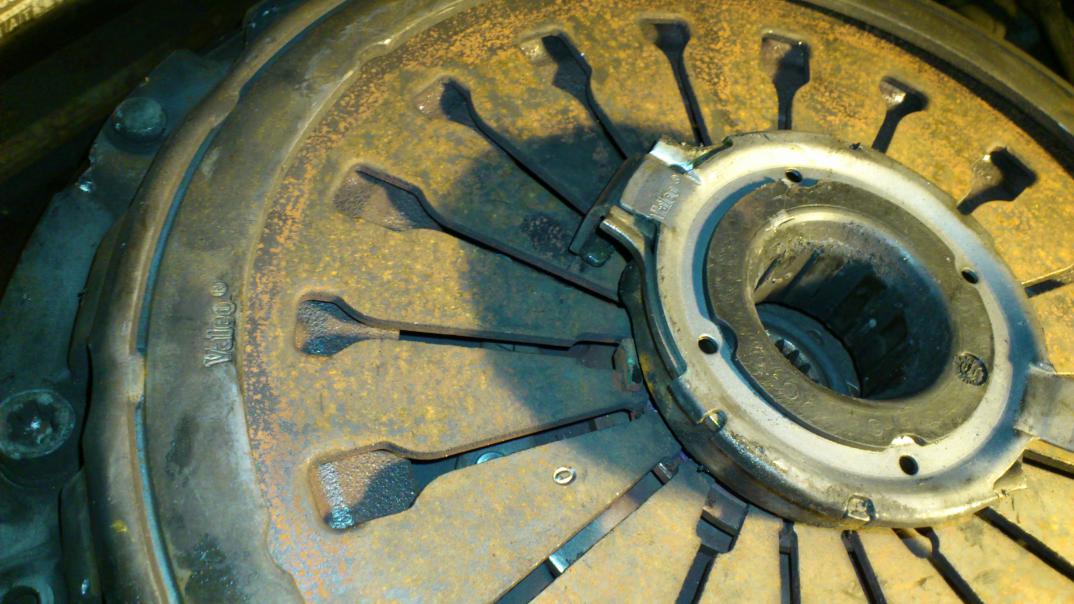

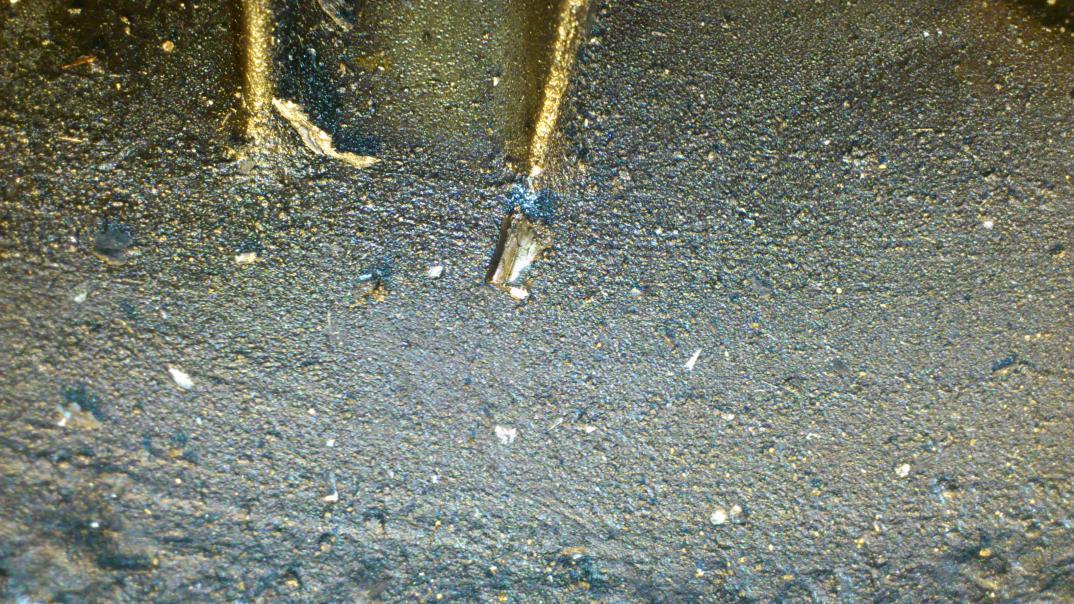

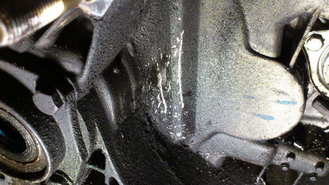

Rok temu lub nawet mniej wymieniłem sprzęgło. Kilka dni temu nagle zaczęło niemiłosiernie szarpać. Dzisiaj ściągnąłem skrzynię. Zobaczcie co się stało. Po prostu ręce opadają. Jakość materiałów poniżej krytyki. Jeśli zapytacie o markę, czy to aby nie podróba, to popatrzcie dobrze na zdjęcia. Na jednym z nich jest wyraźnie widoczny producent. Od dzisiaj zaczynam kupować porządne chińskie rzeczy.
Urwany uchwyt
Widać, że jeden uchwyt został, a drugi jest urwany
Widać, że kawałki dostały się między sprzęgło i obudowę skrzyni. Po prawej pod wałkiem widać pozostałe kawałki łożyska.
Kawałek łożyska
Kawałek i opiłki
Kawałki łożyska wyjęte z obudowy

bardzo łatwo mozna skrzywic ucho łozyska podczas zapinania do docisku z powodu żle założonego stożka na pierscieniu blokującym w piescie słoneczka.
