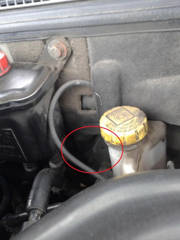

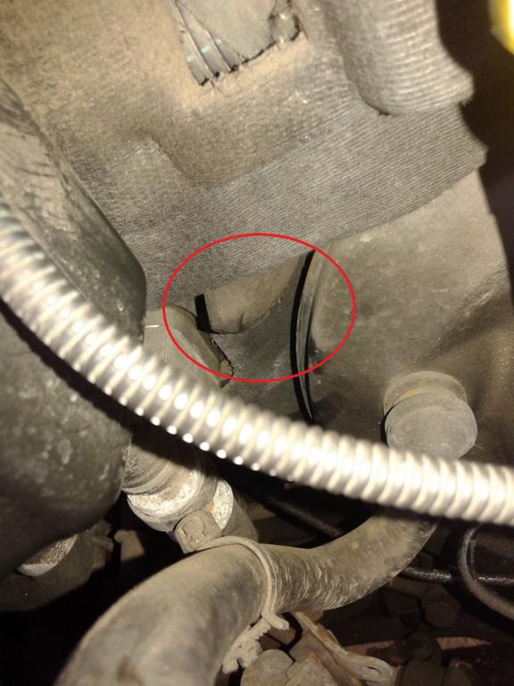

    Witam,ostatnio zauważyłem w swojej Alfce jtd mokry dywanik kierowcy....Temat ogólnie poruszany kilka razy,wiem...Będąc na myjce próbowałem wyszukać drogę przecieku wody do kabiny,wydaję mi się że znalazłem przyczynę ale pewności nie mam.Mianowice przyjrzałem się dokładnie podszybiu,standardowo pozbyłem się liści i ogólnie nieczystości.Skręciłem drut o długości ok.1m i miałem zamiar przepchać odpływ wody pod kratką,mniej więcej po środku szyby.Okazało się że drut wyszedł jakieś 15cm poniżej plasitkowej kratki...I tu mam pytanie do kolegów.Czy ta rurka odprowadzająca wodę z podszybia ma długość ok 15-20cm? Z tego co opisywali właściciele Alfa (wszelakich) ta rurka kończy się mniej więcej na wysokości dolnej krawędzi silnika - czyli woda odpływa wprost na ziemię z wysokości 20-30cm. Moja tak jak pisałem kończy się jakieś 20cm pod wycieraczkami;widziałem zaciek wody na grodzi silnika/kabiny.Można po prostu sięgnąć jej końca gdy się włoży dłoń od góry między silnikiem a przegrodą....Wydaję mi się że to lipa z tą długością i to powoduje mała powódź wewnątrz auta.Czy ktoś z Was widział u siebie tą rurkę?
    Jutro wkleję foto by to dokładnie zobrazować.

    Z tego co pamiętam to rurka jest zagięta pod pewnym kątem. Ma długość ze 20 cm. Ja ją w ogóle wyjąłem.... trzeba było się szarpać z jej wkładaniem. Z niej woda leci po ścianie grodziowej. Moja była zapchana na amen. Wokół wszystko wysuszyłem i popryskałem Fluidolem by gdzieś przypadkowo nie zaczęło rdzewieć od wilgoci.

    Dzisiaj trochę powalczyłem z centralnym zamkiem,d*pa wyszła.Smarowałem zamki i wkładki olejem w sprayu,odłączyłem aku na jakieś 10-15min i to samo.Nadal sam się blokuje,gdy wciskam przycisk na desce od zamka nadal po sekundzie sam się zamyka,z pilotem te same jajca -kliknięcie (zamknięcia) powoduje tylko mignięcie pojedyncze kierunków.....grrrrrr.... Czyli zostaje zdejmowanie boczków chyba. Nie wiem co robić...
    Przyjrzałem się tez rurce do odpływu wody z podszybia,wrzucam fotki bo mam wątpliwości czy to normalne że ona jest taka krótka...

    Ta rurka 20-30 cm nad ziemią to jest odpływ od klimatyzacji. A ta wysoko to jest od podszybia. I tak one są montowane.
    To mnie zaskoczyłeś...wierzyć mi sie nie chciało ze woda leci po grodzi.....ale cóż, trzeba obadać czy gdzieś ta woda nie przelewa się do środka.Co śmieszne to że tylko po stronie kierowcy jest mokro.
