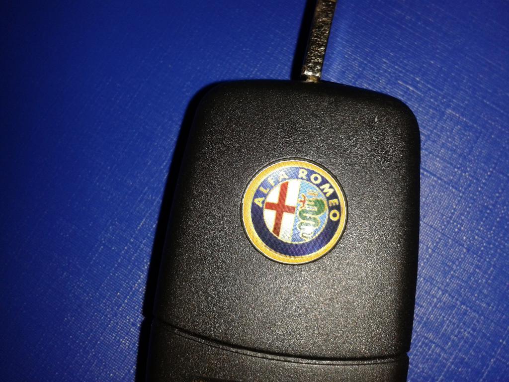

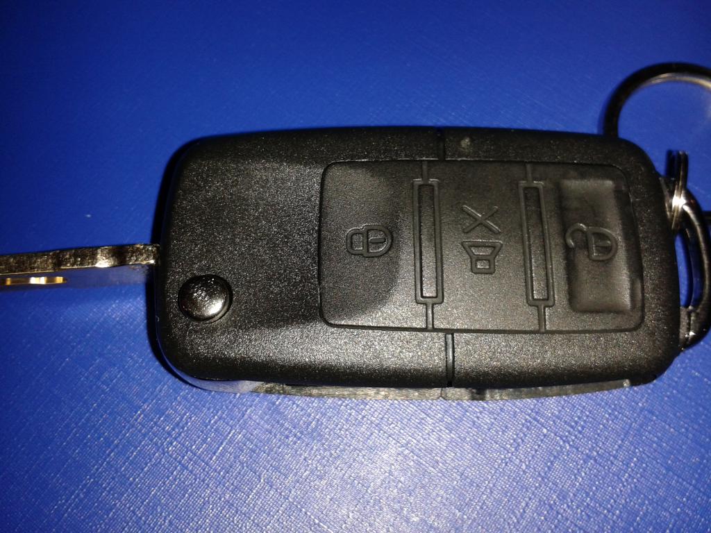

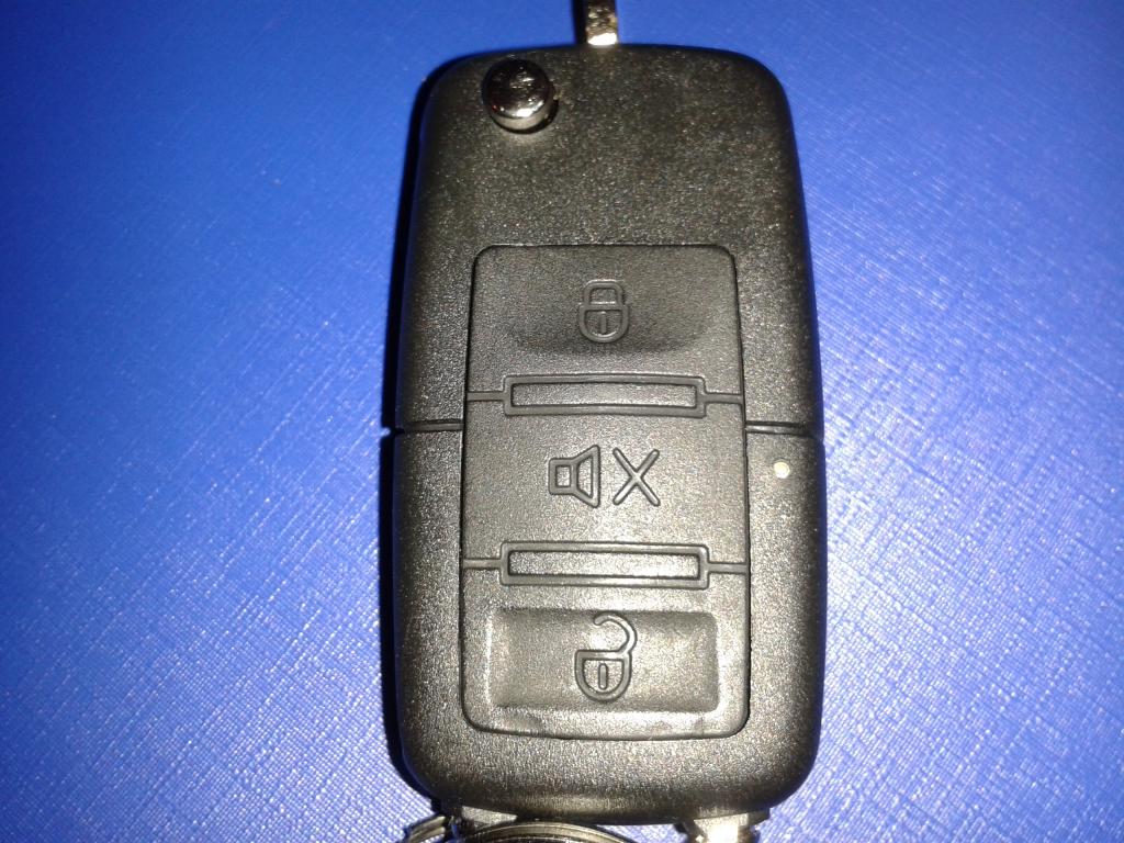

    W zestawie od Stig.pl Dostałem
    BLOKER 60MAX
    2 Piloty
    Sterownik Centralki
    Okablowanie
    Instrukcje co gdzie i jak podłączyć
    Cena 91 zł z wysyłką

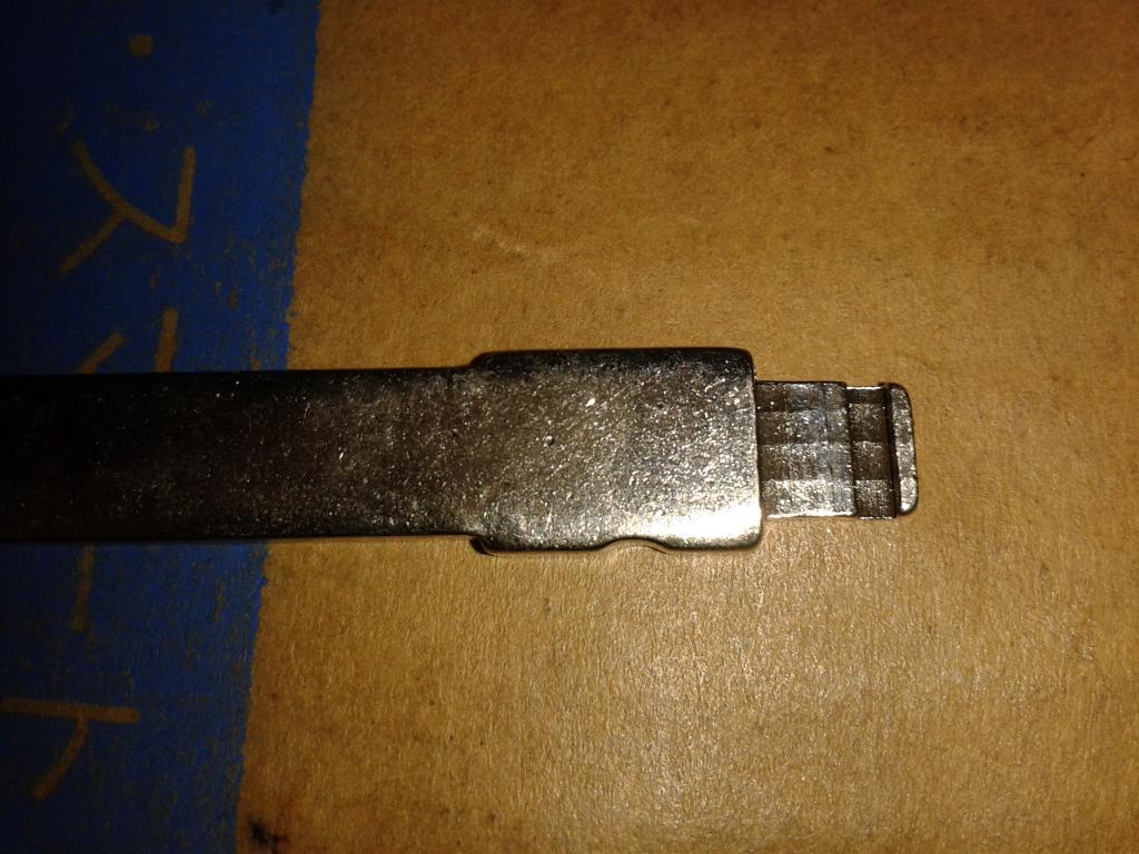

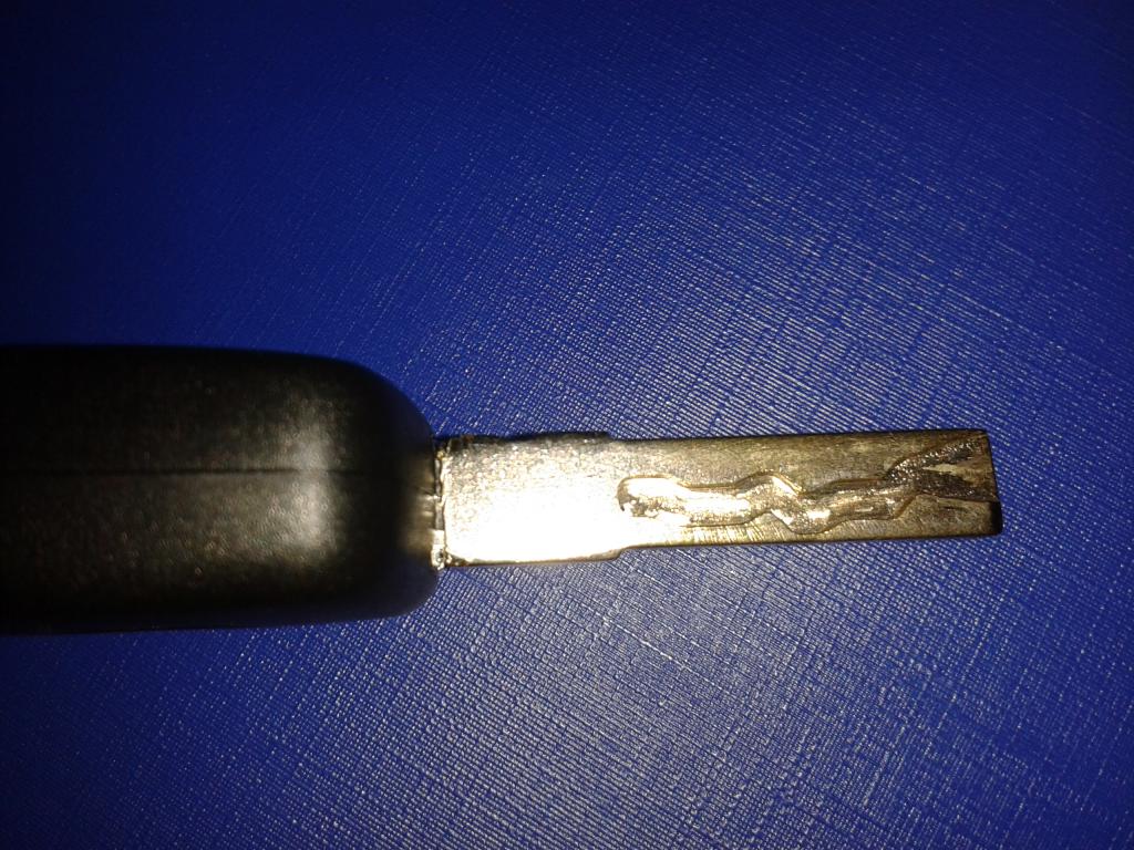

    Do tego 2 groty tak na wszelki wypadek
Nazwa:	20140116_230215.jpg
Rozmiar:	109.8 KB
    Cena 22 zł z wysyłką
    Wyfrezowanie 50 zł
    Przykręca sie go na 2 małe śrubeczki są w komplecie
    Tylko oni posiadają grot do Naszych Alf obdzwoniłem chyba wszystkich i tylko oni mają
    http://www.autotronika.pl/pl/product...ot&search_top=

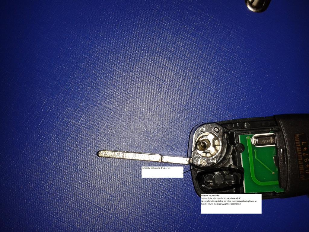

    Miałem problem z rozebraniem starego kluczyka bo ktoś go posklejał i niestety ale uległ rozwaleniuu ale to już inna bajka ;((
    Jakość kluczyka oceniam na bardzo dobrą, kształt to kwestia przyzwyczajenia, mechanizm jest bardzo dobry TAKI SAM jak w oryginalnym

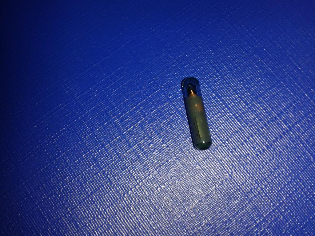

    Po rozebraniu starego kluczyka wyjąłem z niego imo i przełożyłem do nowego, i tu zaczął sie problem ponieważ tam jest strasznieee dużo miejsca które trzeba czymś wypełnić bo inaczej pastylka będzie latała po całym kluczyku i pojawia się czasem błąd kodu imo, możecie sie śmiać ale ja wypełniłem to plasteliną i jest już oki działa bez problemu (nie radzę przyklejać na stałe nigdy nic nie wiadomo)
    Poskręcałem wszystko i czas na próbę, auto normalnie odpala można go zamknąć z kluczyka(reszta jest jeszcze nie podłączona zrobiłem tylko kluczyk)
    Logo z oryginalnego kluczyka po małej przeróbce pasuje ale te co daje stig są naprawdę oki
    Podłączeniem reszty zajmie się mechanik ale to dopiero za 2 lub 3 tygodnie wcześniej nie będę miał na to czasu będe Was informował co z tego wynikło
