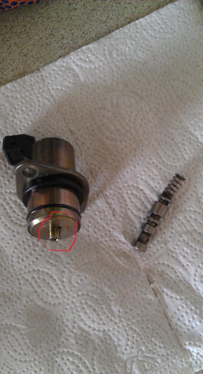

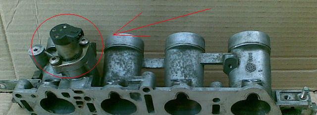

    Bo oni mylą zawór egr z zaworem elektromagnetycznym wariatora, który steruje pracą wariatora.
    Wygląda on tak :

    Teraz porównaj sobie te obrazki z tym co jest na allegro. I już widać żę mylą ten zawór z zaworem egr. Tym bardziej jest on mylny dlatego że jest umieszczony na kolektorze dolotowym, tak jakby faktycznie był to zawór egr od recyrkulacji spalin.
    Zauważ że do egr potrzebne jest wyjście z kolektora wydechowego do takiego zaworu, a z takiego zaworu do kolektora dolotowego.
    Zobacz na swój kolektor wydechowy i zobaczysz że nie masz żadnego wyjścia z kolektora wydechowego.
