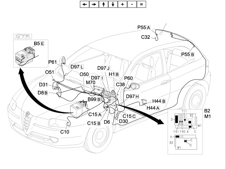

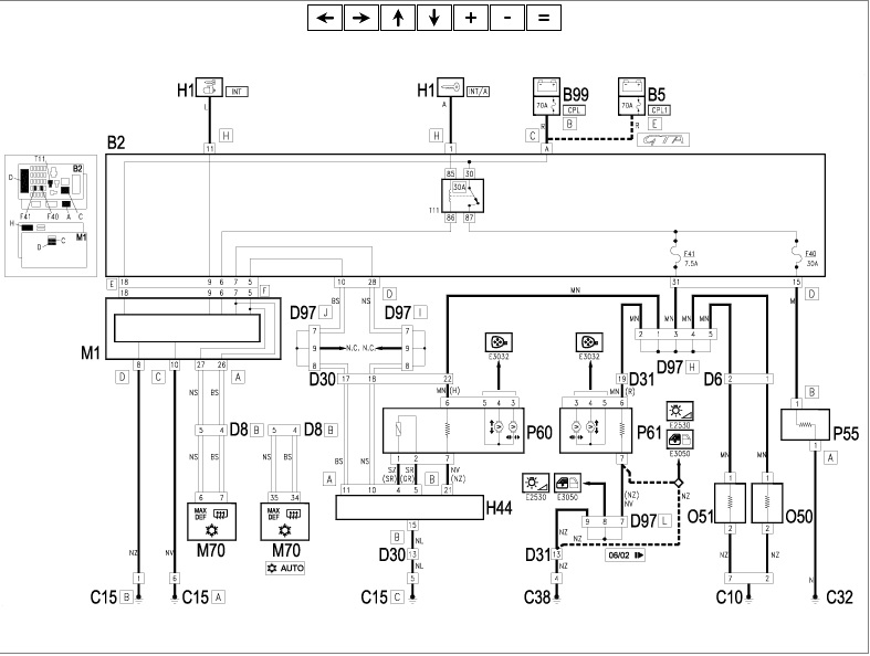

    Może ktoś grzebał przy ogrzewaniu tylnej szyby, lusterek albo najlepiej dokładał instalację do podgrzewanych dysz spryskiwaczy...
    Poszukuję tych wtyczek, ale pogoda nie za bardzo sprzyja dłuższemu siedzeniu z głową pod deską rozdzielczą

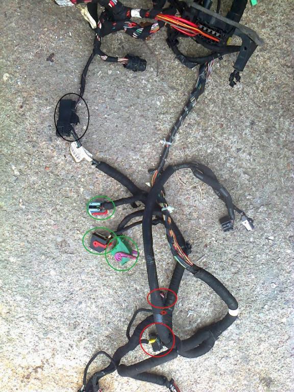

    jak się zrobi ciut cieplej to można poszukać. Jakieś wstępne sugestie gdzie mogą być te złąca masz?
    dobra, juz wiem gdzie są te złącza, mam w domu jedną wiązkę lużną z pod deski i wiem gdzie one są. Jutro popatrzę w aucie dokłądną lokalizację
Nazwa:	wiazka.jpg
Rozmiar:	119.6 KB

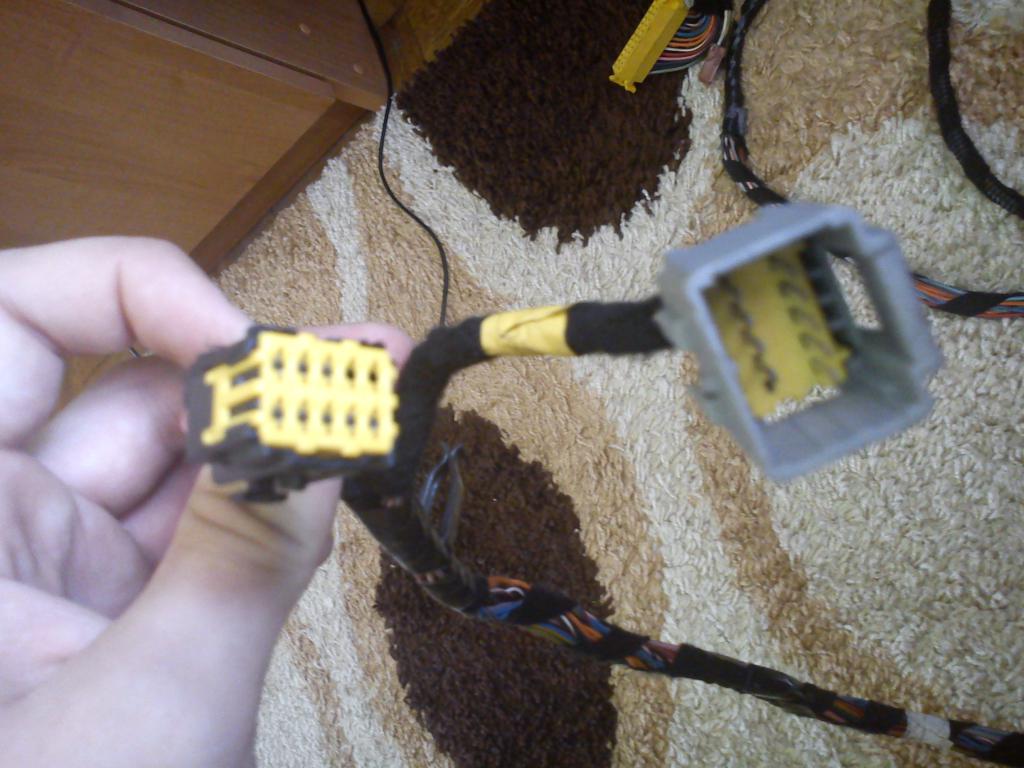

    patrząc od góry takie złacza z grubymi kablami czerownymi to jest po lewej stronie w okolicach nóg kierowcy, pod deską. Ciut niżej w czarnym kółku jest punkt masowy przykręcany po lewej stronie do karoserii. Niżej w zielonych kółkach to są wtyczki które są wpięte w bodycompa. Niżej w czerwonych kółkach są Twoje wtyczki. Trzeba zdjąć osłonę bezpieczników oraz wygłuszenie co jest pod nimi i poszukać dokładnie. To złącze szerokie jednorzędowe jest dosyć charakterystyczne bo ma takie zaczepy po boku. To drugie złącze na 10 pinów jest "w środku" żółte, wygląda jak typowe złacze po prawej stronie którymi idzie sygnał na głośniki/bose.
    To 10cio pinowe wygląda jak to po lewej stronie

    Możesz rozpisać które piny za co odpowiadają? Myślę, że najbardziej poszukiwana opcja to podgrzewanie dysz

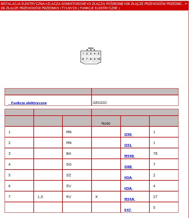

    Tylko to co na schemacie....
    Dla przykładu C10 - połączenie z masą jest na wewnętrznej stronie lewej podłużnicy, czyli w miarę zgodnie z rysunkiem

    UPDATE:
    Szybki jesteś
    Co do D97H to jest do złącze zwierające Piny 1 i 2 to ogrzewanie lusterek Pin 3 to zasilanie Piny 4 i 5 to dysze Piny 4 i 5 powinny prowadzić właśnie do D6 w pin 1 i 2
    Masz foto

    tylko ze to moje połączenie masowe które jest zaznaczone na czarno to C15A/B

    Cytat Napisał Lesiu.Z Zobacz post
    masa idzie w innym kierunku chyba i nie jest problemem Zerknij na schemat O50,O51 to wtyczki dyszy

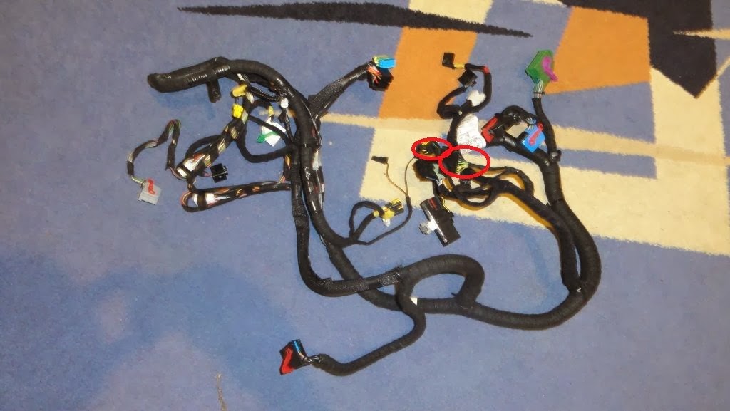

    ZFA199 oraz ZAR930
    533
    widze, tylko z tą wiązką którą mam w domu to mam problem taki że jest ciut nie kompletna. I nie zgadzają mi się kolejności w d97h. Muszę zerknąć jutro w aucie jak to faktycznie wygląda.

    Może udało Ci się znaleźć D97A~M
    ja namierzyłem jedno D97 ale nie H

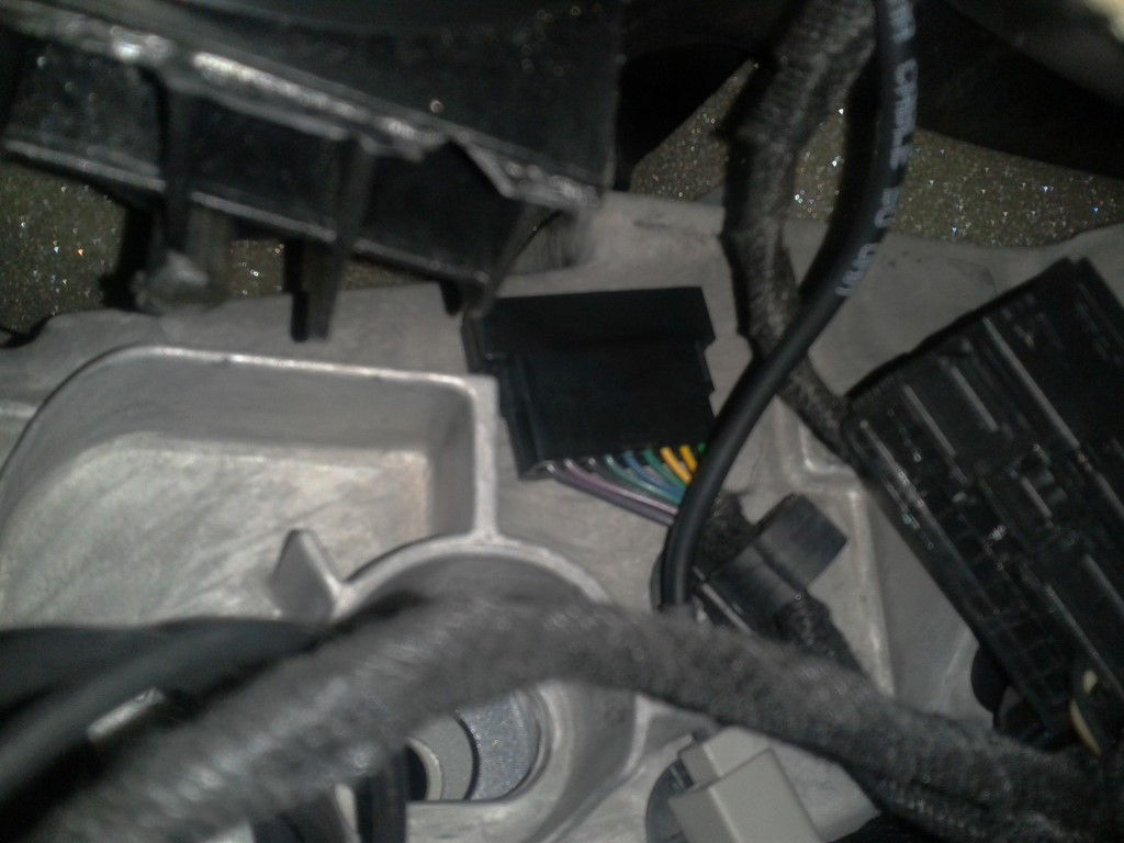

    Użytkownik Maniak resoraków Avatar Lesiu.Z
    01 2013
    Grudziądz
    ZFA199 oraz ZAR930
    533
    Faktycznie to jest chyba ta sama co na wzmocnieniu. Nonic, jutro na żywo zobaczą głębiej bo akurat mam bodycompa wyjetego to nie będzie mi przeszkadzał w tym żeby głębiej zajrzeć.
