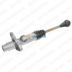

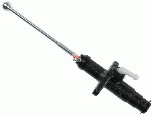

Nazwa:	pompa-sprzegla-sachs.jpg
Rozmiar:	16.6 KB
ID:	123576   Kliknij obrazek, aby uzyskać większą wersję
Nazwa:	pompa-sprzegla-delphi.jpg
Rozmiar:	12.6 KB
